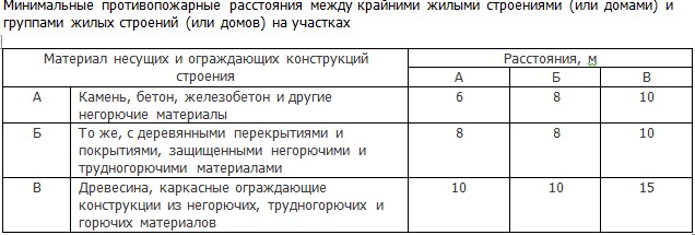

Совершенно верно, что расстояние до границы участка различных строительных объектов определяется СНиП. Аббревиатура дословно расшифровывается «строительные нормы и правила». В частности, при планировке и застройке дачных участков именно СНиП 30-02-97 определяет такие расстояния. В этих правилах есть очень интересные моменты, будущим застройщикам рекомендую ознакомиться. Оказывается на своем участке, в пределах его границы, между различными строениями, таких как сарай, беседка, дом или баня, норм противопожарных расстояний не предусмотрено. Но нормы противопожарных расстояний между такими постройками, расположенными на соседних участках, еще никто не отменял. Они зависят от материала, который использовался при строительстве:
Строительными нормами и правилами также регламентируются расстояние до границы участка расположенных на нем различных строений, кустов и деревьев, согласно санитарно-бытовым условиям. Приведу несколько примеров. Так мин. расстояние от дома до границы составляет три метра; от стволов высоких деревьев – четыре, от среднерослых – два, от кустарника – один.
Также СНиПом определены мин. расстояния, соответствующие санитарно-бытовым условиям, между строениями в пределах границ участка. Расстояние до бани от дома по этим нормам – не менее восьми метров. Получается парадокс. Что разрешается противопожарными нормами, то запрещено санитарно-бытовыми.
