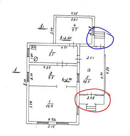

Эксперт писал(а):
stepan писал(а):Тут ведь все эти параметры, регулируются регламентами того региона, где это будет строиться
за исключением красной линии, от нее 5 метров.
Эксперт, 5 метров от красной линии должен стоять дом или крыльцо тоже входит в расчет?
Профессионал
Отзывов: 2
Сообщения: 3999
Бонусы: 5,421.77
Откуда: ДревГрад
Благодарил (а): 688 раз
Поблагодарили: 396 раз
Баллы репутации: 3852
Фотографии
Тема: Re: Сколько метров нужно отступить от соседского забора?
loginza3637 писал(а):крыльцо тоже входит в расчет
По теории да
"Площадь застройки здания определяется как площадь горизонтального сечения по внешнему обводу здания на уровне цоколя, включая выступающие части" - СНиП 2.08.01
На планах БТИ встречается по разному
крыльцо и терраса на плане БТИ
Если оно под крышей то вариантов нет, просто тогда оно будет считаться не крыльцом, а террасой.
Если это просто выступающая часть фундамента, то вызывайте БТИ до ее возведения, тепловой контур у Вас закрыт и Вы уже имеете право на оформление законченного строения.
