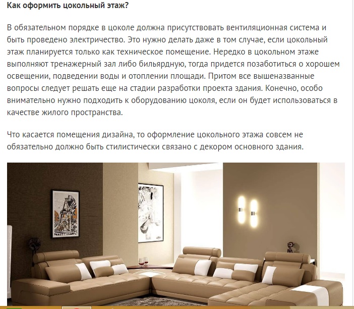

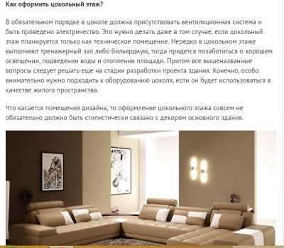

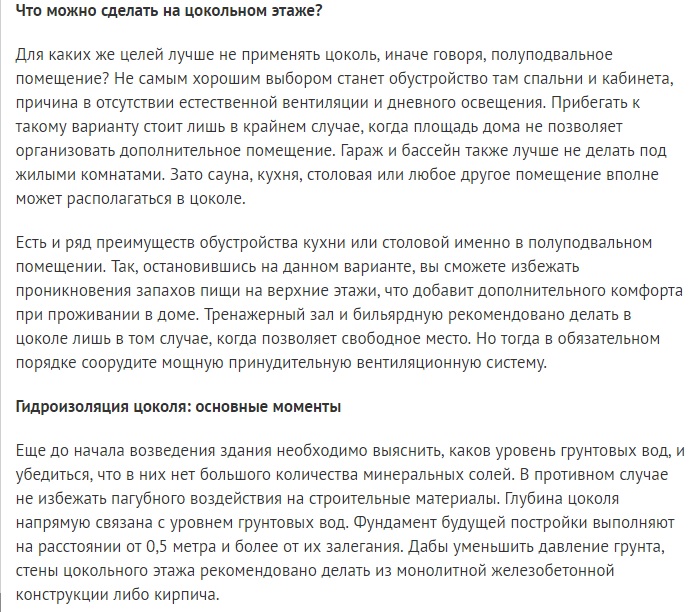

По моему, есть как вариант, обустройство цокольного этажа. Этот вариант я нашёл в статье:
Цокольный этаж – это важное пространство в любом доме, так как наличие его позволяет обустроить ряд хозяйственных помещений без каких-либо дополнительных построек на территории вашего земельного участка. Надеюсь, информация пригодится.

@alex6789
Цоколь также не особенно имеет отношение к данному делу. Хотя, тут можно подумать, так как есть возможность строить не вширь, а ввысь и вглубь)) Нет, реально вариант, но это более сложно и дорого.
Но по самому цоколю в статье ничего толкового не сказано. Особенно порадовал момент по гидроизоляции и ее важности))
Мой вам совет... если пишите статьи и хотите, чтобы их читали, пишите толково и по уму. Не нужно брать 20-рублевых рерайтеров, которые только школу окончили и не разбираются в строительстве. Таким способом вы только насмешите людей, а не донесете до них информацию. Тем более, можно допустить серьезные ошибки, что очень навредит, например, тем, кто строит своими руками по вашей инструкции, которая, по сути, бестолковая!!
