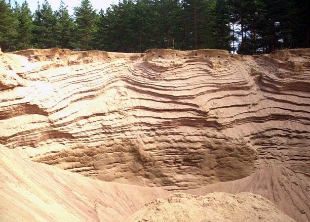

Нередко под словом "грунт" подразумевают не только те слои, что образовались естественным путём в результате множества различных геологических процессов. Существуют и так называемые искусственные грунты, которые насыпаются человеком при помощи строительной техники. Делается это в целях постройки дома или иного сооружения. Так какие же бывают виды грунтов?
Виды грунтов: на фото далеко не самый подходящий для строительства вариант
Основными видами грунтов естественного происхождения являются: песчаные, состоящие из крупных обломков, а также те, которые состоят из глины и пыли. То есть, существует всего лишь 3 основных вида. Однако данные виды грунтов делятся на множество различных подвидов, причем по весьма разным параметрам.
Основные из параметров - это размер фракций грунта, а также его влажность. А для крупнообломочных грунтов добавляется ещё один, а именно форма фракции, которая может быть щебёночной или гравийной.
Фракции от 0,05 до 0,14 миллиметров - это пылевые грунты, от 0,14 до 5 - это песчаные. Всё, что выше относится к крупнообломочным. Чем можете дополнить сказанное?
