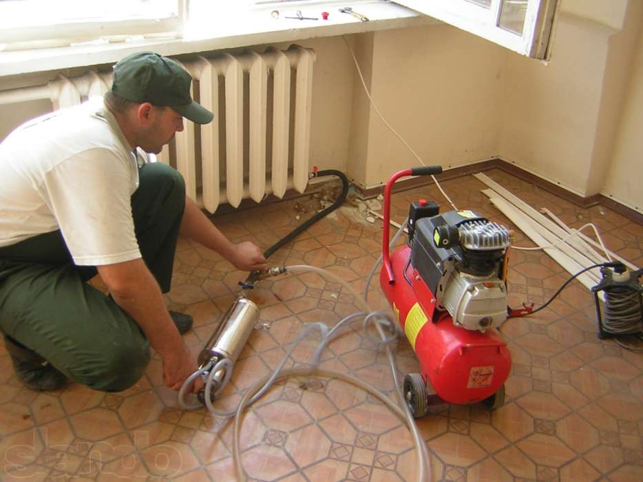

Тут ответы очень простые)) Радиаторы я бы почистил и продул, проверил под давлением перед подключением. Устанавливал бы в тот момент, когда в систему поступает вода уже. Сбросить воду можно за 300-500 рублей, заплатить сантехникам из УК. Далее, уже подготовив радиаторы, быстро подключаете, и потом сразу снова подается вода. Еще до включения отопления понимаете, что все безопасно. Маевские поставьте, чтобы не завоздушивались. Кстати, можно без этого всего, чтобы проще. Сейчас некоторые службы и на дому чистят радиаторы под давлением. Узнайте по стоимости, может, вам подойдет! Конвекторы... ну, у меня с этим есть некие проблемы, так как не могу и себе сам нормально их выбрать. В офис покупал, не понравилось, сильно воздух сушит. Домой установил керамический обогреватель - все хорошо. Поэтому сами выбирайте номинально нужной мощности по площади. Для гостиной лучше пару поставить по 1,2-1,5 кВт, для спальни одного достаточно - 1,5-2 кВт, для других помещений по 1-1,2 кВт. А электрический полотенцесушитель, даже не знаю. Они там по 200-300 Вт, в среднем. Берите любой, который с гарантией нормальной, типа 2 года хотя бы. Сейчас есть и 5 лет гарантии, но чаще просто 1 год и время на возврат и обмен.
@Андрей Ионов Насчет чистки оборудования я полностью согласен. Выполняется все на месте, но нужно понимать, что грязи может быть довольно много. Поэтому лучше застелить все пленками, накрыть мебель, закрыть двери. А вообще, на этапе ремонта все делать. Установка новых радиаторов не имеет смысла, разве только что ваша система в унылом состоянии. Но и тогда лучше менять отопление на чугунные радиаторы. Торговая компания, или Сантехцентр (здесь и на сайте разные названия), представила на одном из фото классные чугунные радиаторы Ретро. Они внизу на фото, темные. Приходилось много раз устанавливать подобные ретро радиаторы. Их можно размещать и посередине комнаты, если это уместно, если есть перегородки. Красиво смотрятся, работают хорошо, но довольно дорогие. По конвекторам добавлять ничего не буду. Есть много отзывов по производителям, поищите, подумайте сами, что больше понравится.

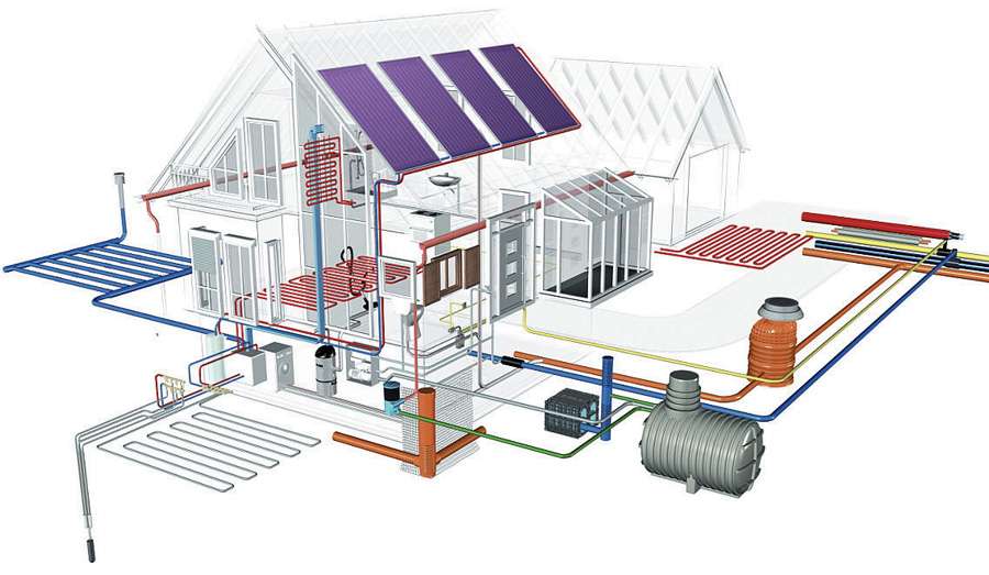

Не знаю, почему-то залип сайт Сантехцентра перечитывать. Решил взглянуть, почем сейчас люди делают монтаж инженерных систем, а там как раз есть раздел такой - Стоимость. Вот почитал. Есть Экономная установка, пакет Стандарт и пакет Бизнес. В каждый входит котел, трубы, краны, монтаж оборудования, наладка и так далее. Короче говоря, система вполне стандартная. Работа происходит не поединично, то есть, не подключение котла - 10 тысяч рублей, а установка теплого пола - 5 тысяч рублей, а поквадратно. То есть, к примеру, пакет установки отопления в доме Стандарт включает следующее: котел настенный или напольный (непонятно), производства Германии, Италии или Чехии (непонятно), бойлер косвенного нагрева, баки расширительные, дополнительно еще насосное оборудование Wilo (Grundfos), а также стальные или алюминиевые радиаторы с термоголовками, п/п трубы, а также, что тоже само собой разумеется, монтажные работы и пуско-наладочные работы. Стоимость всего счастья составляет, ВНИМАНИЕ, 2001 - 3000 рублей за квадрат. Далее, чуть ниже, после пункта о пакете Бизнес, расписывается дополнительная информация, что вот, в среднем, для коттеджей 200-500 метров инженерные системы (и указано, что отопление, канализация и вода) обходятся от 3500 квадратный метр. Сюда входят уже и трубы, и монтаж их, и все остальное, но только установка сантехники отдельно оплачивается. Я просто о том, что цена, в среднем, будет около 4000-4500 за квадрат, и за разводку воды, канализации и отопления по загородному дому (если он, например, 200 квадратных метров) придется отдать порядка 800-900 тысяч рублей на минуточку)) Во-первых, теперь вы понимаете, сколько это стоит... и это не включая остальную инженерку. А во-вторых, не кажется ли вам это слегка как-то дорого? Просто хочу услышать мнение. Информацию с сайта специально всю вынес сюда.

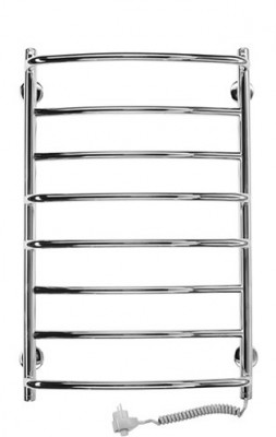

Что касается полотенцесушителей, то рассматриваю сейчас пару моделей. Одна из них вот такая:
Полотенцесушитель электрический Terminus Евромикс
Полотенцесушитель электрический Terminus Евромикс, на 135 Вт. С виду нормально. Правда, цена немного не та, на которую рассчитывал, и размеры небольшие. Зато нашел для него место сразу над розеткой. Не нужно будет дополнительно делать. В общем, хорошо получается)) Спасибо всем большое за помощь. Знаю теперь, куда обращаться!
Знаю о полотенцесушителях Terminus. В принципе, нормальное качество. Сборка ведь у всех идентичная. Там только мощность меняется, регулятор, внешний вид и название производителя. А то и вообще, в одном гараже все делают и разные этикетки приклеивают)) По идее, для просушки белья вполне достаточно. Правда, я люблю что-то более объемное и не хромированное, а матовое или просто под более натуральные цвета. Но это мой вкус. Тут никого не переубеждаю.
