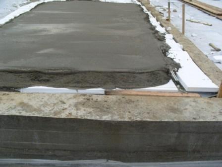

Дополнительный вопрос возник по устройству пола. Нужно ли его утеплять? По идее, нужно. Но только каким образом? Может быть, сделать сухую стяжку? Или просто бетоном залить, предварительно сделав основание из пенополистирола. Вот здесь я еще больше запутался, так как сразу вообще вылетело из головы, что пол тоже нужно изолировать.
Артем-Р писал(а):Дополнительный вопрос возник по устройству пола. Нужно ли его утеплять? По идее, нужно. Но только каким образом? Может быть, сделать сухую стяжку? Или просто бетоном залить, предварительно сделав основание из пенополистирола. Вот здесь я еще больше запутался, так как сразу вообще вылетело из головы, что пол тоже нужно изолировать.
Для теплицы более чем достаточно ЭПП со всех сторон. Только соответствующее значение по плотности и по толщине выбирайте. Его можно и в стяжку на полу, и под нее, и на нее. По стенам, по фундаменту. Утеплите все сооружение достаточно экономно, только при теплоизоляции ни в коем случае не забывайте о гидроизоляции. Я правильно понял, зимняя теплица будет? Она ведь чаще утапливается в землю на определенный уровень? Тогда поискать нужно будет уровень грунтовых вод, построить теплицу на возвышенности, что, кстати, будет вообще правильным решением. А вообще, я вам в одной из тем давал ссылки на отопление в теплицах. Поищите, есть также по утеплителям, и не только в плане теплиц, но и для других сооружений. По многим показателям там идентично все будет. Хотя, теплопотери нужно будет и через верхнюю часть теплицы рассчитывать. Но это другая история. Там стекло, стеклопакеты, поликарбонат, пленка и прочие материалы.

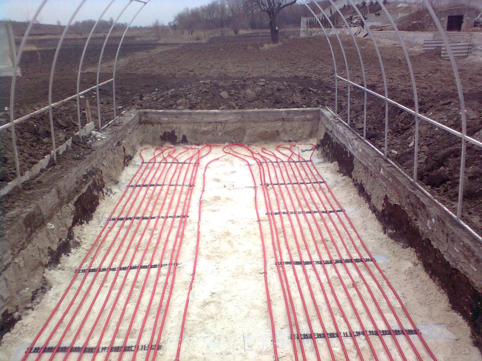

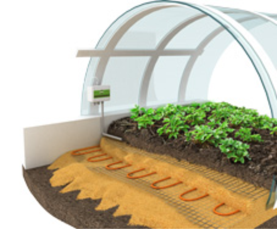

Слишком просто вы все подходите к утеплению теплицы. Тема эта более чем широкая, и уж точно непростая. В первую очередь, требуется качественное и долговечное утепление, а во вторую, экономичное отопление. Для этого и пенопласт задействуют, и другие утеплители, но также приходят к решениям, которые мало где в Интернете встретишь. Никто не хочет делиться тем, что сделал)) Мы здесь многократно обсуждали тепловые насосы, которые дорогие достаточно для отопления жилых домов, да и эффекта от них не дождешься хорошего. Но вот вычитал, что сибирские теплицы работают на ТН неплохо, так как там только отопление почвы уже чего стоит. Загоняются зонды, прокладывается труба по почве, и все работает. Никто технологию не описывает, просто говорят, что фишка работает. Быть может, что очень даже вероятно, просто очередной рекламный ход, поэтому тут особенно останавливаться не буду. Итак, утепление теплицы. Говорят, тратить больших денег не нужно. Но почему же? Очень даже нужно. Потратите на утеплитель раз, но каждый год не будете в отопление вбухивать черт знает сколько денег. Поэтому тратим на качество, но без перебора, с головой. Строят нынче зимние теплицы из любого материала, чаще из подручного и даже б/у. Основание теплицы заливают бетоном, строят из пеноблоков, из шлакоблока, кирпича нового и б/у, из самана, ФБС, камня. Что лучше, смотрите сами по климату и грунту, но в плане теплоизоляции лучше выбрать было бы саман, видимо, или пеноблок (хотя вот сам пеноблок вообще не советовал бы под землю ставить, на углубленный уровень). Но такие строительные материалы нуждаются в очень хорошей гидроизоляции. Да и утеплять все равно дополнительно придется. Строить хотите в Крыму? А что за регион? Там десятка два микрорегионов - Горные, Подгорные, Побережные, Восточные и Северные, и прочие. Ну, понятно, да? Везде свой перепад, везде своя температура. Но это не средняя полоса, это не Сибирь. Поэтому тепленько)) Тут много на утепление тратить не нужно будет, поэтому, и так как нет данных от вас, будем на пальцах считать. Глубина теплицы 1 метр. Для зимы лучше бы больше, но вот летом плохо будет прогреваться, если глубокая. Метр вниз и полтора вверх. Вниз метр бетон, камень, ФБС или другой материал на выбор. Пол можно не утеплять. А стены нужно в любом случае. 10 см пенополистирол на клей, потом двойная обмазочная гидроизоляция. Или напыление ППУ и полимочевины, или ППУ и жидкая резина. Вариантов тут тоже немало. Пол, если очень охота, можно сделать сухой стяжкой с мокрой стяжкой, утеплиться керамзитом. 1 метр, это общая глубина, далее у вас слои под изоляцию, грунты и субстраты, коммуникации, где и отопление будет обязательно, которое греет почву. Отопление нужно и по стенам. Не стоит мельчить. Лучше больше труб, а потом меньше температура, чем одна трубочка с максимальной температурой теплоносителя, от которой толку нету. Верхняя часть - алюминиевый, пластиковый, металлический, деревянный каркас. Тут тоже лучше бы обсудить, но что ни говори, максимально берется просто профильная труба. Обшиваете 6 мм поликарбонат, 4 см воздушная прослойка и 4 мм поликарбонат, верхний и нижний слой, соответственно. Есть комбинации с пленками, есть со стеклом. Но такой вариант получше будет. Утепление изнутри по стенам пенофолом 8-10 мм фольгой внутрь – тепло- и светоотражатель. Но любое утепление и отопление, это возможность генерации дополнительной влажности, особенно, если без расчетов и неправильно сделали. Приточная и вытяжная вентиляция в зимней теплице обязательны, тем более вот в таких случаях. Это пока так, набросал из головы. Подумайте, что подходит. Можно развивать тему дальше, если есть уточнения.
утепление теплицы
Кстати, вот даже по картинке (хотя и поганенького качества), видно, сколько слоев под грунтом. Есть тема с укладкой ежегодно навоза с соломой. Есть на опилках субстраты и прочее, и прочее. тема очень широкая, на самом деле...
