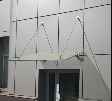

Но я, как обычно, с вопросом. Есть на сайте вот такой козырек. Описания нет, цены и размеров тоже, все индивидуально, как я понял. Но по сути вот что:
козырек для входа
И вот что заинтересовало. Сверху, в качестве основного или дополнительного крепления поставлены связи. Из чего они выполнены, я не знаю, но появилась идея сделать их из стального каната, троса, или поставить стяжки-шпильки, которыми прикрутиться к стене, а потом и к козырьку, просто завинтив внизу гайки. Это реально вообще, или не очень толково?

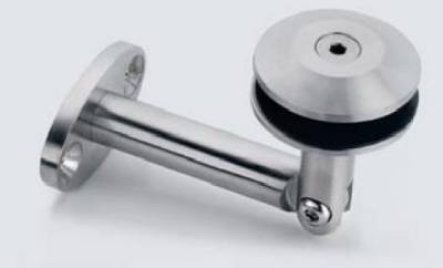

Крепление стена-штанга из нержавейки. Стоимость порядка 2000 рублей!
крепление стена-штанга

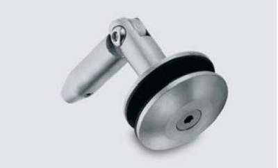

Крепление стекло-штанга, в комплект первой. Тоже из нержавейки, под триплекс можно использовать. Стоимость - 2300 рублей примерно!

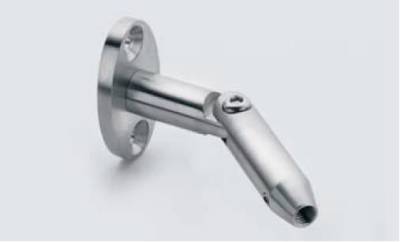

Крепление стена-стекло, напрямую, короткое крепление для стекла. Материал - нержавейка. Цена - 2500 р):-)

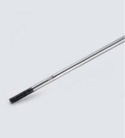

А вот сама штанга для креплений. Цена до 1500 мм если брать, то около 1500-2000 рублей, в зависимости, где и у кого покупаете!
штанга для крепления козырька

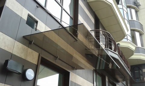

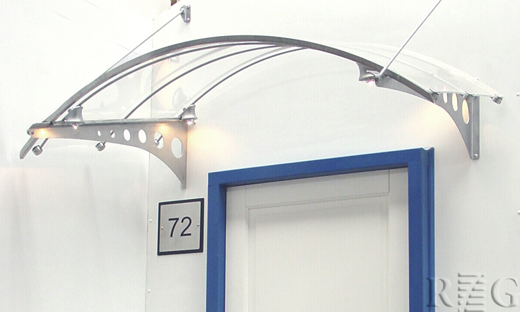

Бесспорно, устройство козырька около нового офисного здания где-то ближе к центру не приемлет дешевого исполнения. Но если вы ставите козырек около частного дачного дома, летней кухни, над входом в обычный подъезд какого-то хруща... то, сами понимаете, что данный элемент за 30-50 тысяч покупать, это не очень разумно):-)
козырек над входом
козырек над входом 2

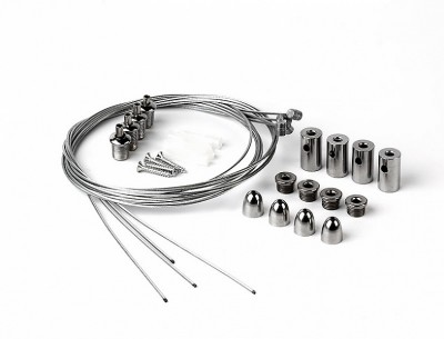

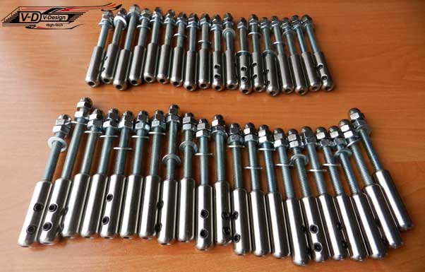

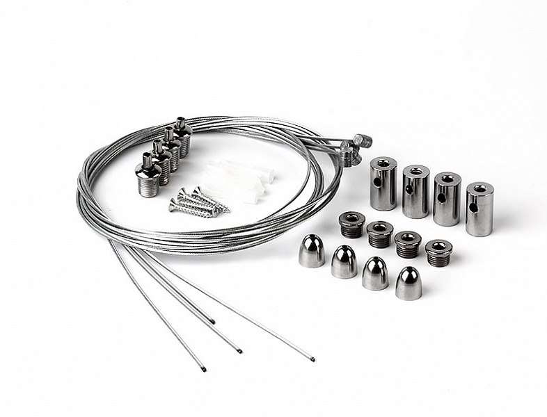

Хорошо. А второй вариант, если с тросом стальным работать. Это вообще нормальная тема или не очень?
Только сразу говорю, я вот подобные системы рассматривать даже не хочу. Я уже сейчас примерно представляю, в какие суммы это может обойтись, а потому менять шило на мыло нет смысла):-)

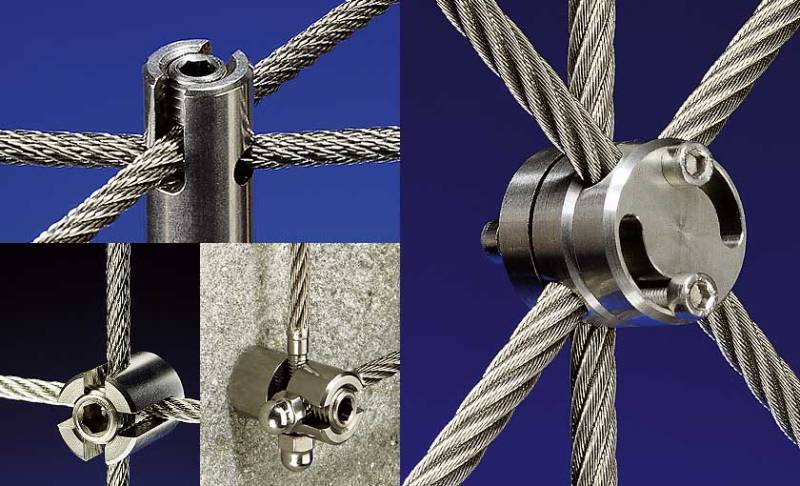

крепления для троса
крепления для троса

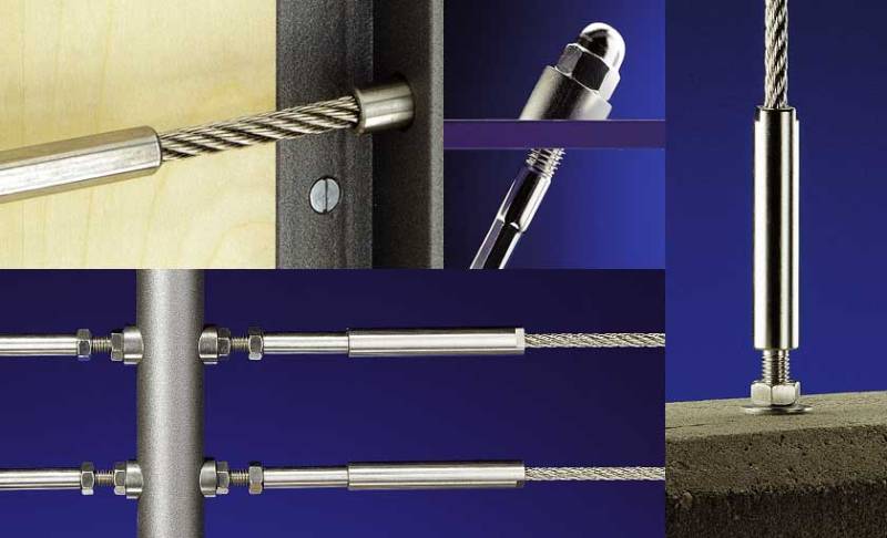

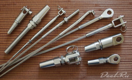

Да, это очень крутые и универсальные крепления для козырька, но очень мажорные. какой-то хочется средний вариант, например, типа как вот такое крепление под тросовые ограждения, различная такелажная тема:
тросовые крепления
тросовые крепления
тросовые крепления
тросовые крепления
Хочется рассмотреть все варианты, и выбрать практичный, качественный и не самый упрощенный, типа взял и приварил. Так практически каждый сможет. Мне же интересно рассмотреть эти варианты с разных сторон и для каждого отдельного объекта определить свой метод установки козырьков или каких-то еще подобных конструкций, где полученные знания можно будет применить!

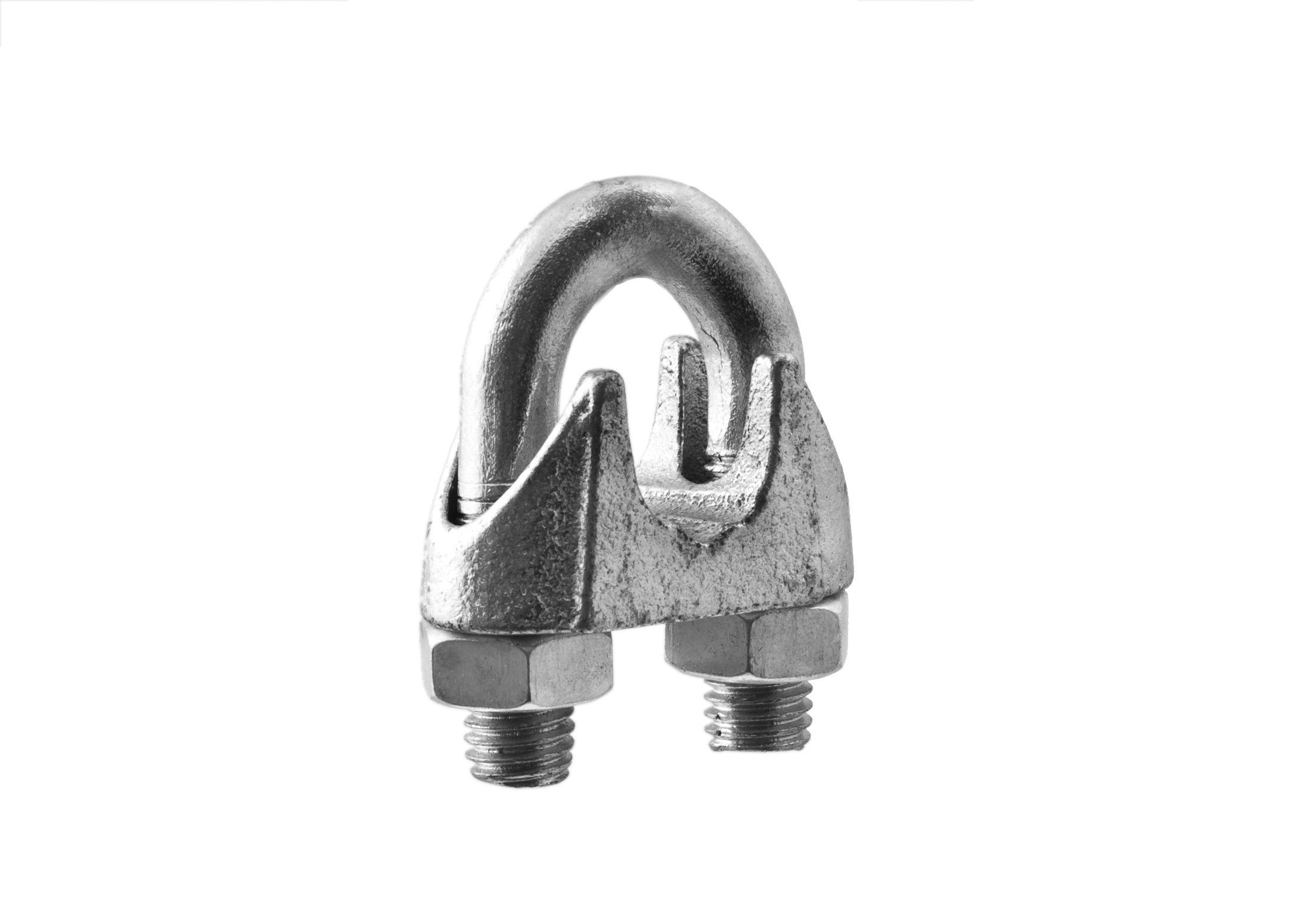

Вот, кстати, по этому поводу, накопал видео. Оно показывает, как все очень просто, как закрепить трос обычным зажимом для троса:
https://www.youtube.com/watch?v=BKl6Zqw1bPE
Грозный 55
Сообщения: 233
Бонусы: 698.01
Благодарил (а): 2 раза
Поблагодарили: 7 раз
Тема: Поделитесь информацией о Галерее лестниц
@Александр Кириченко
Мы таким же способом и ограждение около конторы одной делали. То ли зажимы купить по 300 рублей комплект на трос в 10 метров, то ли по 1500 за единицу)) Уж очень дорого некоторые производители хотят за кусочек металла. И некоторые же ведутся))

О, отличная тема. В принципе, это именно то, что было нужно. Есть вариант отойти подальше от высокой стоимости и сделать хорошо, надежно и красиво, в десятки раз дешевле.
правильно, если вес козырька минимальный, и тросовая поддержка нужна в качестве декоративной составляющей, то можно оформить все и подобным способом. С пары метров высоты никто не увидит, какие там крепления, а только основные конструктивные части.
Спасибо за помощь. Вопрос решен, теперь все понятно.
