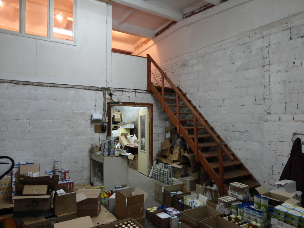

офис внутри склада

По узаконению не подскажу, так как просто никогда не занимаюсь бумажками. У нас есть на это проектировщики, юристы и так далее. Мы строим просто, отделкой занимаемся. Поэтому тут без ответа. По поводу материалов неплохо расписано выше, я бы делал тот вариант, который на фото. Ну, примерно такой. Тогда бы места много не потеряли. Ту же раздевалку, кладовую, кухню, душ и что там еще нужно - внизу, а на втором внутреннем этаже - офис. Как раз и не нужно будет коммуникации вести вверх, на этом можно немного сэкономить дополнительно. Кстати, по поводу коммуникаций - их обязательно продумайте еще до строительства. Лучше на промежуточном этапе все закладывать, чем потом, уже под конец отделки вспомнить о них. Материалы какие посоветовать? Сэндвич, каркас, и все. От бюджета зависит, внутренней обстановки, требований и предпочтений. Больше, наверное, все-таки от бюджета. А что предлагают ЗАО Архитектурный центр, не общались еще? Было бы интересно узнать, как специалисты этой компании решают подобные вопросы))
