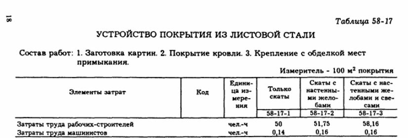

Когда-то в 1995 году сборник сметных норм на строительные работы устанавливал нормы человеко-часов на укладку металлической кровли
100 м2 - 50~58 часов
итого стальные кровельные листы ~ от 2 м2 в час (включая заготовку картин и обработку мест примыкания)
Отправлено спустя 2 минуты 3 секунды:
нормо-часы
Отправлено спустя 52 минуты 13 секунд:
нормо-часы 1995 г.

... и плюс поправочные коэффициенты от 3 до 49 шт... :lol:

За 2,5 часа покрыть крышу, нереально. Если только она очень маленькая и невысокая. Только поднять кровельный материал на крышу , займет время. Уложить, закрепить, установить коньки, ендова, торцевые и карнизные планки - нет все же времени нужно гораздо больше. Может не 2,5 часа, а 2,5 дня?
