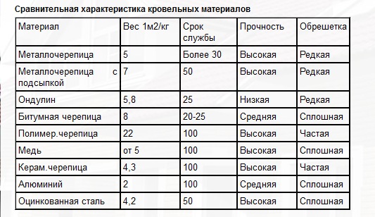

Вопрос выбора кровли является очень важным при строительстве любого дома – деревянного, кирпичного, каркасного и т.д. Для того чтобы определиться, чем крыть крышу дома, нужно объективно оценить свои финансовые возможности, т.к. разброс цен по разным материалам очень большой. Следует также учитывать и предполагаемую долговечность крыши. Попробуем разобраться с самыми популярными материалами.
Скажем, натуральная керамическая черепица используется на протяжении нескольких столетий, и зарекомендовала себя, как очень надежный и долговечный материал. Она не горит, не поддается коррозии, имеет привлекательный внешний вид, отличные звукоизоляционные свойства и низкую теплопроводность. Единственный недостаток керамической черепицы – высокая стоимость. Хотя, если соотнести цену и средний срок службы, то она выглядит привлекательнее, чем бюджетные материалы.
Довольно удачной имитацией керамической черепицы является металлочерепица. Она подкупает импозантным внешним видом и невысокой стоимостью. Главными ее недостатками являются высокая звуко- и теплопроводность, а также ограниченный срок службы. Приблизительно такие же достоинства и недостатки имеет профнастил, очень часто используемый в последнее время и как кровельный материал.
Среди прочих материалов можно отметить оцинкованную сталь, еврошифер и различные системы мягкой кровли.
