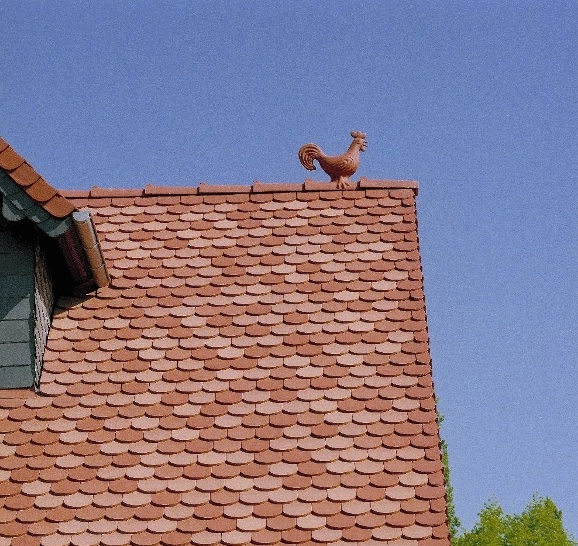

Тема этого обсуждения: "чем лучше крыть крышу дома". Давайте попробуем создать хит-парад кровельных материалов с точки зрения их качества и надёжности.
6-е и последнее место можно отдать черепице из пластика. Надёжность такого покрытия не высока, со временем теряется цветовой оттенок.
Фото для темы "чем лучше крыть крышу дома"
5-е место занимают черепица из металла, а также профилированный настил. Недостатки: шумность во время падания капель дождя, а также потенциальный риск образования конденсата.
4-е место можно смело отдать шиферу. Основное преимущество - низкая цена этого материала.
3-е место я бы отдал битумной черепице: смотрится не слишком уж идеально, но надёжность данного материала не самая низкая. Изготавливают битум на основе углеводородов.
2-е место за рубероидом. Основной недостаток - это трудности с его укладкой и внешний вид. Достоинство заключается в надёжности.
1-е место занимает керамическая черепица. Этот материал является натуральным и достаточно надёжным, если, конечно, он был правильно изготовлен на заводе. Буду рад любым дополнениям. Что скажете?

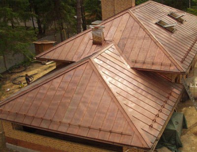

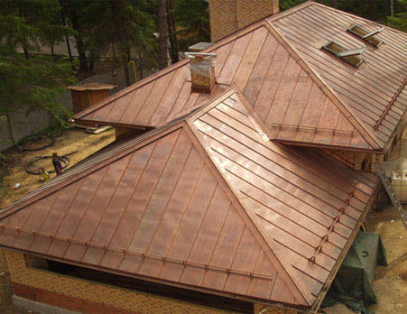

Вот вам фотография знатная. Медная кровля... кстати, еще и фальцевая))
медная кровля
