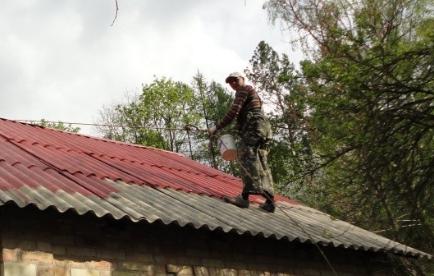

Очень многие при строительстве деревянного дома отдают предпочтение всем известному шиферу. Но, надо признаться, что внешний вид такого покрытия всегда однообразен. Для повышения декоративных свойств и увеличения срока службы современные асбестоцементные кровельные листы окрашивают. Окраска шифера производится специальными атмосферостойкими акриловыми красками по шиферу. Акриловая краска образует защитный слой, предохраняющий материал от разрушения, снижающий его водопоглощение и повышающий морозостойкость. Защитный окрасочный слой также уменьшает объем выделений асбеста в окружающую среду и увеличивает срок службы шифера в 1,5-2 раза.
Участки кровли с нарушенным окрасочным слоем необходимо окрашивать немедленно, не дожидаясь очередной общей окраски. Шифер является пористым материалом. Если его не покрыть специальными щелочестойкими акриловыми красками (не масляными), он быстро загрязняется и приобретает неприглядный вид. К тому же на асбестоцементном шифере, всегда содержащем остатки свободной извести, охотно поселяются мхи и лишайники.

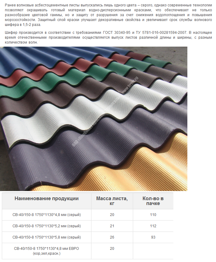

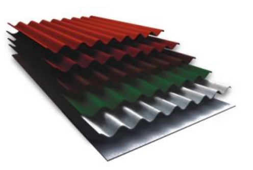

Хотя, вообще-то есть и другой вариант - можно не красить, а приобрести цветной волновой шифер. Не знаю, наскольок по качествам он отличается от обычного, никто не сталкивался с таким материалом в работе?
