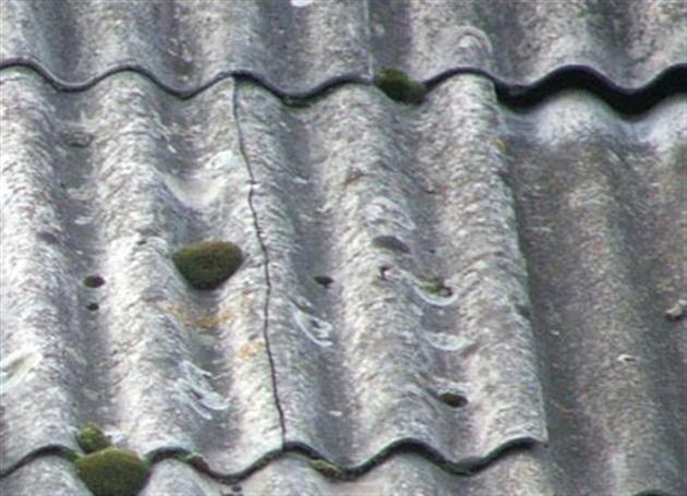

Существуют различные способы того, чем заделать трещину в шифере. В прошлом веке эту проблему решали так: замазывали трещины при помощи олифы. Затем сверху, непосредственно на олифу, укладывали кусочек брезента хорошего качества. Вместо масла можно использовать и краску.
Возможны и другие решения, например, применение битума вместе с цементом. Если нет цемента, но есть рубероид, то можно попробовать и его (то есть битум плюс рубероид).
Вот чем заделать трещину в шифере можно
Следующий метод заключается в применении особой краски резинового типа. Здесь надо строго соблюдать технологию укладки. Однако, наиболее надёжным является следующее решение: первый слой - монтажная пена, второй - герметик, третий - смола.
Есть ещё один метод, которым пользуются многие. Однако такой подход к делу является более чем спорным. Этот метод состоит в простом накрытии дырки новым листом шифера. При этом заплатка как бы подсовывается под выше уложенный лист кровли. Такое подсовывание необходимо для обеспечения нормального стока дождевых вод. Но вот целесообразно ли использовать такой способ? Конструкция-то в итоге получится не очень надёжная!

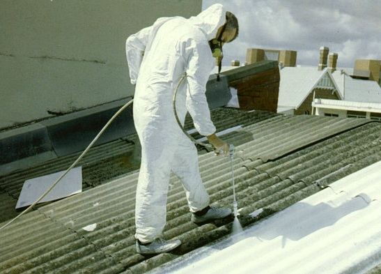

А вот еще вопрос: что это за технология на первом фото, она эффективна вообще? Похоже мне на полимочевину или что за материал разбрызгивается? Кто может подсказать?

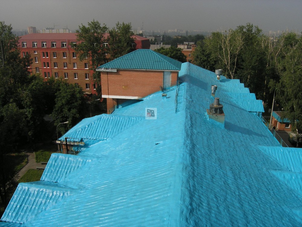

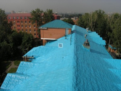

Ремонт шифера может происходить разными способами, и в некоторых случаях ремонтировать уже нечего, вот тогда приходится менять. Можно и битумом, и с добавлением в него определенных материалов, и клеенкой с клеями, и праймерами люди промазывают. Главное, чтобы под жарой все это не потекло вниз и не начало капать на голову.
Вот одно время слышал, что многие муниципальники начали подрядные бригады нанимать, которые приезжали с баллоном и покрывали старые шиферные крыши жидкой резиной, чтобы заделать трещины на шифере и так далее)) Ну, как сказать вам?:-) Процесс интересный и, наверное, даже имеет право на жизнь. Но снова минусов очень много. Тонкий слой не выдержит весеннего промерзания, летом, если регион жаркий, и потечь может, а плюс еще некоторые материалы запашок дают, а еще резиновый слой черный, и летом сауна будет в доме. Вот видео, кстати, по теме. Оно полностью тему не раскрывает, но сам процесс показывает:
https://www.youtube.com/watch?v=6X4sNt0UOIY
А по вопросу самой верхней картинки, так это банальная покраска)) А вот по поводу полимочевины тема интересная, надо бы уточнить процесс, но думаю, что реально.

Ага, просто покраска значит? Нет, это же не ремонт тогда, а просто добавление эстетики какой-то, и вообще бесполезная работа, как мне кажется. А по ремонту шифера, в принципе, правильно, что менять и все. Но ведь действительно бывают случаи, но не все так просто.
Кстати, ребят, если не сложно кому, по поводу полимочевины вопрос задавался. Обратите, пожалуйста, внимание. Если кто распишет, буду спасибо говорить много раз. Тема интересная, но мне как-то неизвестная.
