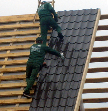

Вот так выполняют монтаж металлочерепицы своими руками
21 монтаж металлочерепицы своими руками.png (252.67 КБ) 3710 просмотров
До того, как монтаж металлочерепицы своими руками делать, очень важно убедиться в том, что угол наклона крыши находится на уровне в 14 и более градусов.
Если угол соответствует, то можно продолжать далее: измеряем площадь, углы и длину всех скатов крыши. Основная суть при укладке листов из данного материала состоит в формировании постоянного соединения внахлест на 15 сантиметров. Кроме того, укладывать следует непосредственно до конька.
Очень важно придерживаться одного направления при монтаже. Стандарт - это справа налево. Материал для крепления - саморезы, но ни как не сварка, которая способна просто испортить листы и они начнут преждевременно ржаветь. Черепица должна выступать за карниз на 4 сантиметра.
Дополнительно при укладке возникает одна очень важная задача и заключается она в формировании вентиляционных прослоек под металлической черепицей. Высота вентиляционных пустот должна составлять 4 сантиметра, а формируются они с использованием гидроизоляции. Со стороны коньков под листами делают входные отверстия для воздуха. Отверстия должны иметь толщину 5 сантиметров, а также должны быть защищены от затекания воды в них с верхней части крыши.

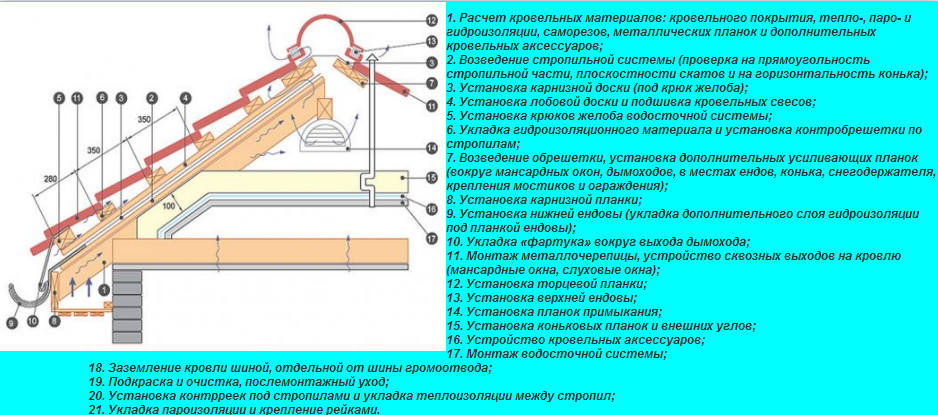

Делать монтаж металлочерепицы своими руками я бы не решился. Довольно сложный процесс, требующий большого опыта и навыков работы. Может это кому-то пригодится и будет полезным:
Порядок монтажа кровельного покрытия из металлочерепицы
