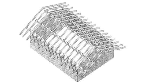

...неинтересна ваша скрытая реклама через фото стены, вы силовой каркас крыши покажите и крепление "черепка" ...

Pogarik писал(а):...неинтересна ваша скрытая реклама через фото стены, вы силовой каркас крыши покажите и крепление "черепка" ...
Не совсем понял насчет скрытой рекламы и крепления "черепка" - как будет крепится черепица, имеется в виду?
Каркас такой, только не так далеко края выступать будут.
...это дизайнерская коробочка для хранения домашник тапок от котов? :lol:

Pogarik писал(а):...это дизайнерская коробочка для хранения домашник тапок от котов? :lol:
Совершенно верно, именно для хранения тапочек. Говорю же, приблизительный набросок.
Ок, не буду. Про нее в самом деле много написано):-)
...точно приблизительно, как свечи без фитильков... :lol:
