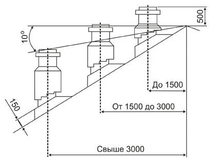

Самый популярный и часто встречающийся дымоход – это теплоизолированный «сэндвич». В трубах такого дымохода не образуется конденсат, сажа не скапливается в таких больших количествах и вообще, вся конструкция в целом не требует специального ухода. Если дымоход будете возводить на плоской крыше, то высота трубы должна составлять не менее 500 мм. Очень большую роль играет расположение конька. В зависимости от того, насколько труба дымохода удалена от конька, рассчитывается высота трубы. Если дымоход будет устанавливаться на кровле, которая выполнена из горючих материалов, то труба должна превышать высоту конька на 1-1,5 метра. На рисунке ниже наглядно показано, какое расстояние необходимо соблюдать с учетом расположения конька. Расстояние указано в миллиметрах.
схема возведения дымохода

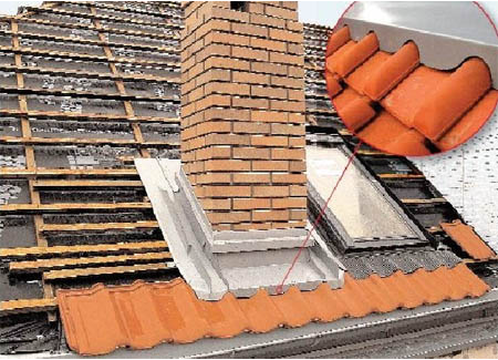

Дымоход своими руками из оцинкованного теплоизолированного «сэндвича» еще можно выполнить
дымоход из теплоизолированного «сэндвича»
А вот из кирпича значительно сложнее тут и нагрузки значительные и примыкание... иногда экономия выльется в дальнейшем значительными затратами.
