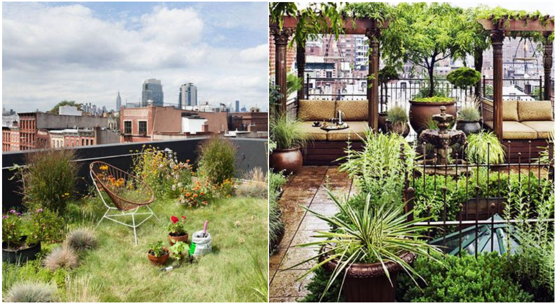

Для покупателя подобного жилья продавец всегда припасет красивую легенду о бесконечных возможностях обустройства этой открытой площадки по своему вкусу. Хотите сад Эдем с ручейками, фонтанчиками, мостиками, альпийскими горками, сказочной красоты цветами и вечнозелеными деревьями? Нет проблем: сажайте, выращивайте! А может, угодно собственный плавательный бассейн на открытом воздухе или теннисный корт? Пожалуйста! Или вертолетную площадку и место под барбекю? Отличный выбор! Все что пожелаете… И вы на радостях приобретаете чудо-квартиру, лелея мечты о грандиозном переустройстве своего райского уголка на открытом воздухе.
А потом вдруг выясняется, что ничего этого и быть не может. Оказывается, понятия «эксплуатируемая кровля» и «открытая терраса», синонимичные на первый взгляд, сильно разнятся — и материально, и нормативно как в плане возможностей обустройства, так и накладываемых ограничений.

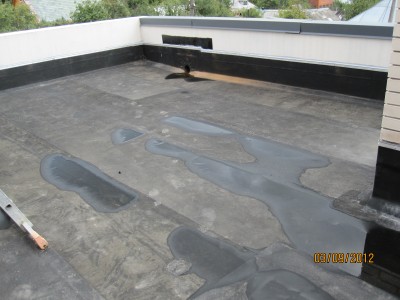

Итак, эксплуатируемой принято называть кровлю, предназначенную:
• для размещения оборудования, которое используют для эксплуатации здания;
• обеспечения подхода специалистов службы безопасности к инженерным системам дома и оборудованию (вентиляционные шахты, вентиляционные камеры и т. д.);
• обслуживания фасадов здания (мытье окон, витражей, реконструкция фасада, установка подсветки на фасаде и т. д.).
На эксплуатируемой кровле может быть также размещена вертолетная площадка (это довольно распространенная практика) или площадки для эвакуации людей в чрезвычайных ситуациях.
Плановый выход на эксплуатируемую кровлю осуществляют сотрудники эксплуатационной службы, как правило, один-два раза в год. В остальное время, поскольку кровля является частью общедомовых помещений, доступ теоретически имеет каждый жилец дома. Но на практике ею пользуются только владельцы верхних нестандартных квартир (обычно это пентхаусы), из которых есть отдельный выход на крышу.

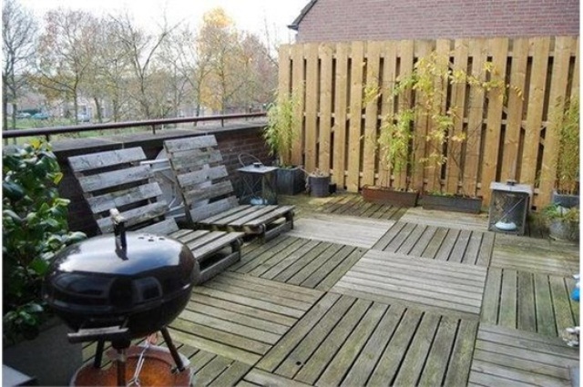

РАЗРЕШЕНО
Установка без крепления к конструкциям кровли любых переносных, мобильных, легко демонтируемых предметов: кресел, шезлонгов, скамеек, тентов, элементов малых архитектурных форм (скульптур, газонов с цветами в специальных фигурных емкостях и т. д.);
Видовое обзорное посещение;
Принятие солнечных ванн(аэросолярии).
