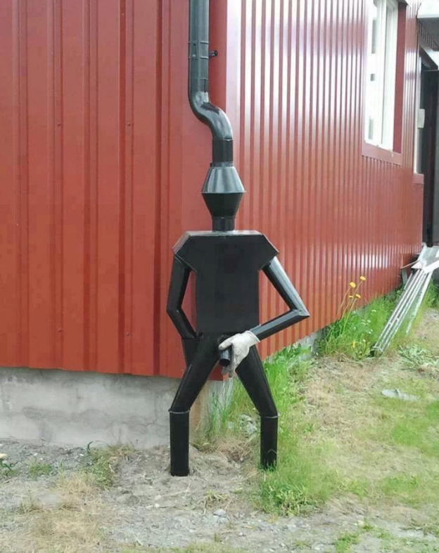

ну это же не губчатый фильтр, а прикол от жестянщиков..

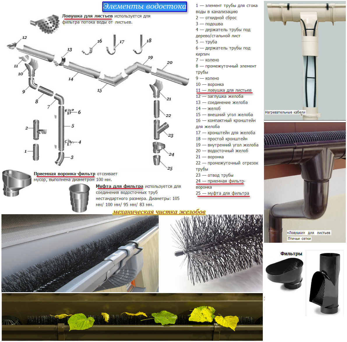

Водосточные системы оборудуют сетками, решетками, защитными щетками, нагревателями, но вот о губчатом фильтре информация не попадалась...
элементы водостока
:? Уважаемые, для "общего" развития, можно поподробнее - характеристики, параметры этих фильтров для водостоков ,с фотографиями, выложить тут на форуме....

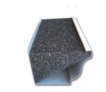

Прошу прощения, надо было сразу хоть фотографии показать.
Производители пишут, что эти губчатые фильтры полностью заполняют собой верхнюю часть водосточного желоба, не оставляя места ни для листьев, ни для мелкого мусора, ни для «вертолетов», падающих с кленов. Благодаря такому приспособлению в водосточной системе не будут выводиться комары, и не будут постоянно прогуливаться птицы.
В то время как другие защитные системы со временем устаревают и разрушаются, губчатые фильтры с возрастом не ухудшают качество работы. Какая-то специально разработанная верхняя часть губки на солнце образует прозрачную гибкую пленку, которая, якобы, не пропускает мусор, но пористая структура всё равно очень хорошо пропускает воду. Получается, что весь мусор даже при легком ветре падает на землю, а желоба всегда остаются чистыми.
Устанавливаются эти губки-фильтры всего за пару часов, а после установки совершенно не заметны с земли.
Некоторые производители даже дают гарантию на свои фильтры 25 лет. То есть, они обещают, что в этот период времени фильтры не будут ни засоряться, ни замерзать. И владельцам как будто даже не придется все эти годы лазить на крышу и чистить водосточную систему.
Лично мне все эти заверения производителей кажутся сомнительными, поэтому и спрашиваю мнения других.

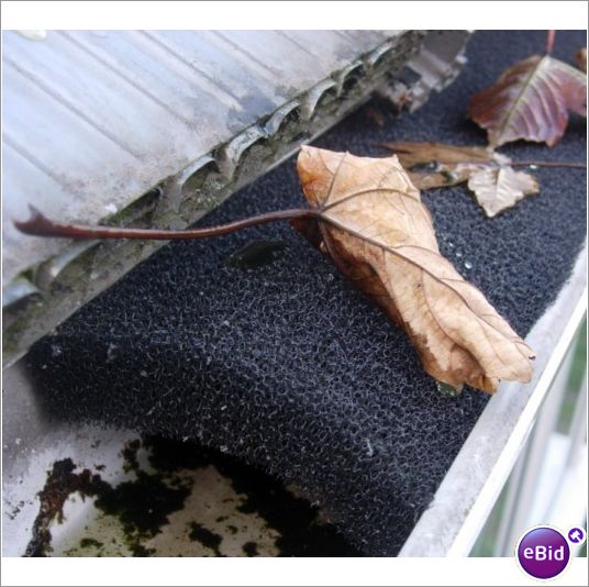

На последнем фото видно, что эта губка отлично пропускает грязь.

npom9 писал(а):На последнем фото видно, что эта губка отлично пропускает грязь.
Недосмотрел... ;)
