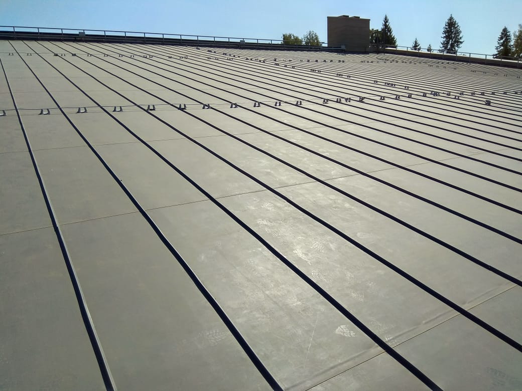

думаю сделать имитацию кровли ПВХ-мембраной с помощью декоративного профиля специального.
я так понял что на западе это решение очень распространено
смотрится очень круто лучше чем натуральный фалец из практичных плюсов не барабанит, нет волн, не выгинает

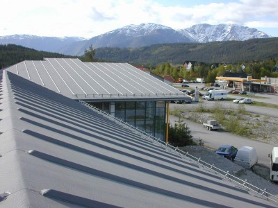

после долгих поисков нашел такое решение у технониколей.
нужна специальная ПВХ-мембрана с флисом которая приклеивается на ОСБ или другое основание гладкое на клей, по ней наваривается имитация фальца - у них называется А-профиль.
цена -
мембрана 1,5 мм - 456 руб м2
работа по варке и приклейке 420 руб м2
А-профиль - 100р м погонный
привакра к мембране 110рублей за погонный

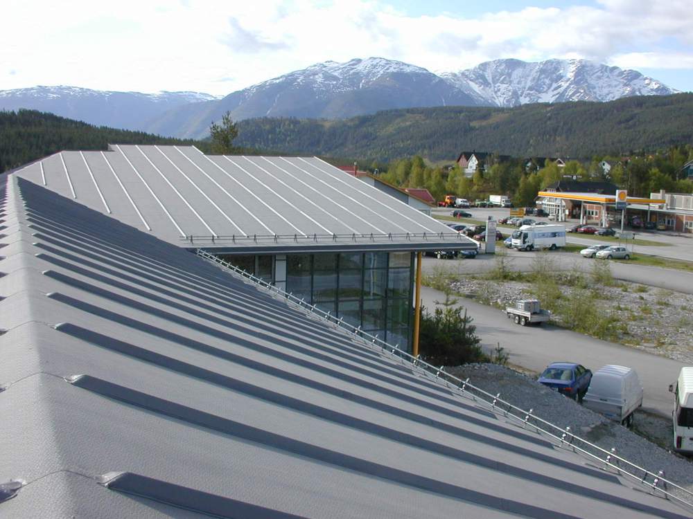

Технология имитации фальцевой кровли легка и доступна в выполнении без использования дорогих устройств и технологий. Чаще всего применяется для скатной крыши, можно и со сложной конфигурацией. Геотекстиль стелят по основанию ОБС плиты, устанавливается карниз, капельник, ветровые. Обязательно застилается ПВХ мембрана, поверх которой укладывается А-профиль из поливинилхлорида. Он как раз и изображает дорогостоящий фальц.

ПВХ, пвх. Нашелся в техописании этих мембран пожарный сертификат.
II - V степень огнестойкости. То есть нигде, кроме ИЖС и двухэтажных не применить.
