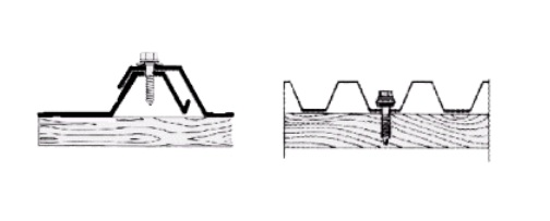

Профнастил сегодня является очень популярным материалом и используется в самых различных областях. С его помощью, например, накрываются крыши домов, строятся заборы и стены логистических центров. Богатая цветовая гамма позволяет органично вписать его в самые разнообразные варианты и виды ландшафта. Очень часто на форумах спрашивают, как крепить профнастил, и какие инструменты для этого нужны. Следует отметить, что, как правило, никаких сложностей с монтажом не возникает. А из инструментов понадобятся дрель или шуруповерт, а также ножницы по металлу (ручные или электрические).
Для крпления профнастила используются саморезы с уплотнительными шайбами или заклепки. Сегодня в продаже есть, как импортные, так и отечественные метизы приемлемого качества. На 1 квадратный метр профнастила, как правило, тратится 8-10 крепежей. К обрешетке листы крепятся в месте прилегания волны. А если возникает необходимость соединить между собой два листа, то полуволны фиксируются в верхней части. По краям профнастил крепится в каждой второй волне, а по длине они распределяются с шагом 50—70 см. Чем круче крыша, тем меньше расстояние между саморезами. При закручивании шурупа следует следить за тем, чтобы уплотнительная шайба по всей площади прижимала лист к обрешетке, зазоры и перекосы здесь недопустимы.
