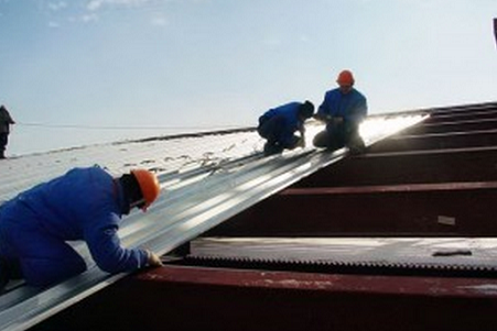

Если решено разобраться в том, как крыть крышу профнастилом, то основное внимание следует уделить тому, под каким углом наклонена кровля.
Если наклон составляет меньше, чем 14 градусов, то один лист должен перекрывать другой в горизонтальном положении на отрезок в более чем 20 сантиметров. Тогда же, когда данный угол находится в пределах от 15 до 30 градусов, то вышеуказанный отрезок должен быть в пределах от 15 до 20 сантиметров.
Когда наклон превышает 30 градусов, то отрезок пересечения может быть от 10 до 15 сантиметров. Но самое неудобное, это когда угол наклона совсем мал, и находится на уровне, не превышающем 12 градусов. В данном случае все пересечения листов придется обрабатывать как вертикально, так и горизонтально.
Для монтажных работ по укладке профнастила обрешетку укреплять не следует, а саморезы следует применять оцинкованного типа. Кроме того, саморезы должны комплектоваться шайбой неопренового типа. Габариты саморезов: 4,8х 28 миллиметров. Их крепление должно осуществляться в гофру, причем в ее низ. Крепление же конька следует выполнять в гофру верхнего типа, причем на саморез другого диаметра.
