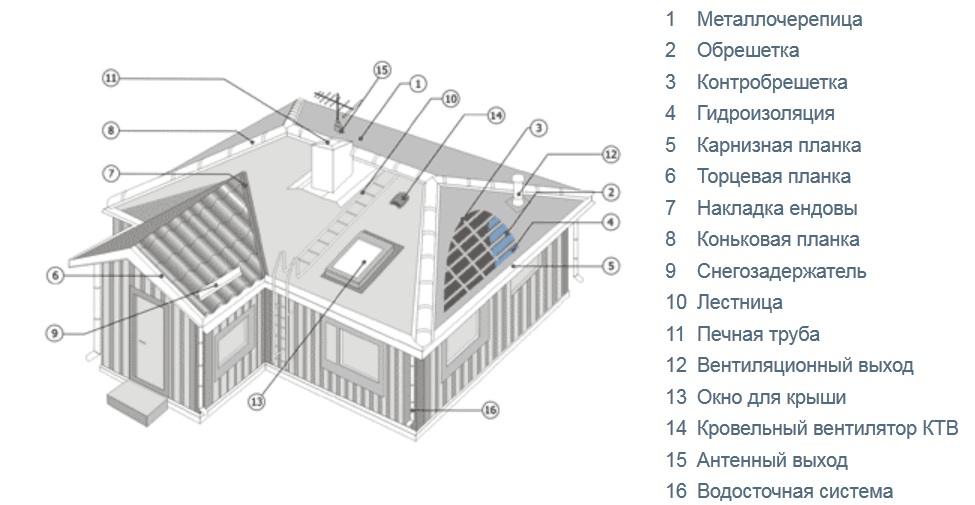

Металлочерепица сегодня является очень популярным кровельным материалом. Она отличается приятным внешним видом, бюджетной стоимостью и сравнительной простотой укладки. Может использоваться для любой конструкции - кирпичного или каркасного дома, деревянного сруба и пр. Как и у любого другого материала, у нее есть и слабые стороны, но в данном случае постараемся разобраться, как «выжать» из нее максимум позитива. Начнем с того, как крыть металлочерепицу, чтобы ее дальнейшая эксплуатация была максимально комфортной.
Первым делом хочется предостеречь домашних мастеров от излишней самоуверенности. В отличии от шифера она не любит повышенную влажность и очень требовательна к соблюдению технологии укладки. Начнем с деревянной обрешетки под металлочерепицу. Ее лучше всего делать из досок 100х32/40 мм, расстояние между которыми должно равняться размеру волн (350 или 400 мм). Свес обрешетки от края карниза должен быть не менее 300 мм.
Листы металлочерепицы нужно начинать крепить с торца крыши. Каждый последующий лист укладывается на предыдущий внахлест. Нахлест одного листа в продольном направлении на другой лист должен быть не менее 250 мм. В качестве метизов используются специальные самозавинчивающиеся болты или саморезы с уплотнительными шайбами. Для того чтобы примыкание листов металлочерепицы к обрешетке было максимальным, надо болты или шурупы ввинчивать строго перпендикулярно через каждую 2-ю волну.
