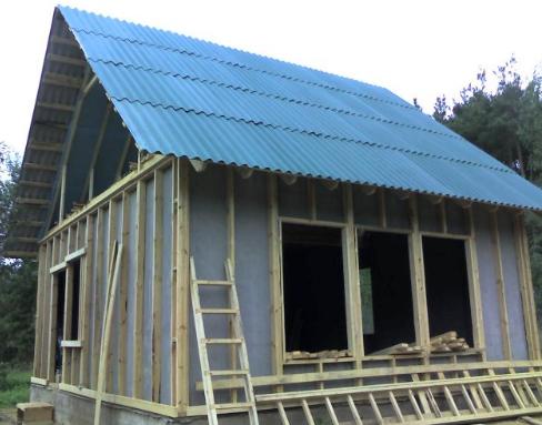

На втором этапе выполняется разметка. То есть шифер подгоняется по размерам под крышу, чтобы полностью её накрыть. Здесь можно вспомнить о том, что в волновом шифере количество волн может быть разным. Соответственно, при этом меняется и длина листа. Наиболее распространён семиволновой шифер. Замеряем крышу, вычисляем: сколько потребуется цельных листов на перекрытие в длину. Если у вас, скажем, получилось число не целое – не переживайте. Такой материал как шифер очень легко поддаётся пилке и резке. То есть, вы можете просто разрезать лист пополам или отрезать столько, сколько этого требуется.
Не помешает знать – сколько градусов составляет наклон крыши. Обычно, он не должен превышать 45°. И самое важное. Лучше всего использовать волновой шифер тогда, когда форма крыши простая. Если форма будет сложной, то из-за обрезки и укладки шифера по форме будут нарушаться его гидроизоляционные качества. А в некоторых ситуациях это сделать будет совсем невозможно.
На следующем этапе мы проверяем – всё ли в порядке с нашим шифером? Не пострадал ли он при доставке и разгрузке, нет ли трещин и иных браков. Засверливаем отверстия под шурупы.
Ну и последнее – осталось положить шифер. Укладка начинается снизу вверх!! Листы кладём внахлёст. Крепление в шифере обязательно должно находиться на гребне волны. Ни в коем случае не внизу. Имеет смыл выдерживать определенное расстояние между креплениями. Оно не должно быть меньше, чем 6 см.
