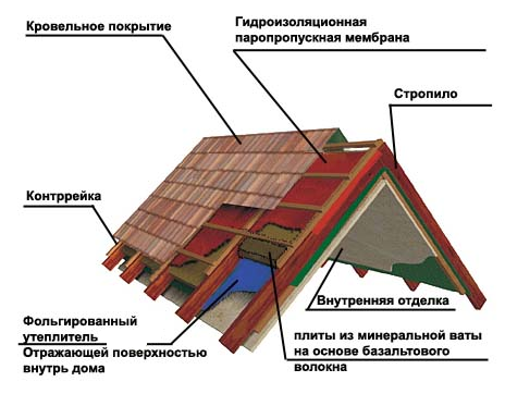

Мероприятия, связанные с тем, как утеплить крышу дома, зависят не только от вида покрытия, формы, но также и от вида гидроизоляции. Материал по изоляции от проникновения жидкости должен располагаться между наружным покрытием крыши и слоем по изоляции тепла.
Существуют разные методы по утеплению крыши: бюджетные и дорогие. При применении дорогостоящего метода тщательно утепляются все скаты крыши, причем, во много слоев. Что же касается экономного метода, то при нем утепляются лишь строго горизонтальные перекрытия, но чердак при этом будет холодным.
Слои должны располагаться следующим образом (сверху вниз): профнастил (или металлическая черепица либо иной наружный материал), супер-диффузионная пленка (либо ее дешевый полиэтиленовый аналог) и каркас крыши, между элементами которого расположены слои минеральной ваты, а также изоляция от пара.
Суммарная толщина прослоек утеплителя должна составлять около 20-25 сантиметров, а укладывать их между перекрытиями следует плотнее. Любые стыки и соединения следует тщательно обрабатывать герметиком (например, бутиловым). А о чем во время этих работ следует помнить еще?
