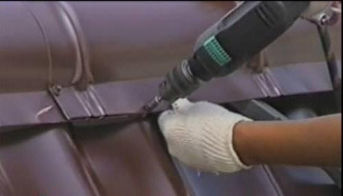

Надоела шиферная крыша, покрытая мхом, собрали деньги, купили металлочерепицу. Теперь возникает вопрос, как перекрыть крышу металлочерепицей. Снимете старое кровельное покрытие, после в первую очередь проверяете состояние обрешетки и состояние стропил. Если нуждаются в ремонте, надо провести его.
Прежде, чем стелить черепицу, необходимо на обрешетку положить гидроизоляционную пленку. На двухскатную крышу ее крепят с торца, шатровую крышу начинают покрывать самой высокой точки крыши. Дальше равномерно опускают во все стороны листы. Крепят листы металлочерепицы на замок волны каждого листа покрыт следующего листа, саморезами.
Если металлочерепицу устанавливаете с торца, можно делать как слева, так справа, но лучше делать с левой стороны. Соединяете несколько листов, после устанавливаете конек с помощью одного шурупа. После еще раз проверяете ровно ли уложены все листы, приступаете крепить на все протяженности постеленного листа. Шурупы вставляют в прогиб волны перпендикулярно к листу. На один квадратный метр листа используется 8 шурупов, каждый лист должен перекрывать другой на 250 мм.

Вопрос вы все правильно расписали, только понять сложно вы черепицу начинаете укладывать сверху от конька в низ? Не легче снизу вверх начать. Натяните шнур на длину выступа черепицы. Проложите первый ряд, а следующий внахлест сверху на одну волну. Меньше отходов и аккуратней будет.

В статье указал, если у вас шатровая крыша, тогда металлочерепицу надо начинать укладывать с самой верхней точки крыши. Только тогда у вас она правильно будет уложена на крыше. Если у вас двухскатная крыша, тогда укладываете с торца, при длине крыши превышающей длину металлочерепицы, будете укладывать второй лист выше первого листа немного внахлест. Как видите, ничего сложного нет, только внимательно читайте и думайте головой в каждом случае. Если возникли еще вопросы, задавайте здесь или специалисту у себя дома, здесь всегда вам можно ответить в любое время.
