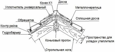

Чтобы стало понятно, как покрыть крышу металлочерепицей, важно уяснить тот факт, что эта работа полностью зависит от правильного устройства обрешетки. Ее желательно делать из досок шириной 100 мм и толщиной 30 мм.

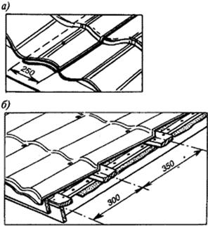

Необязательно делать обрешетку сплошной, шаг между досками можно определить, основываясь на выбранном типе металлочерепицы. К примеру, если длина каждого элемента 35 см, то расстояние между досками должно соответствовать этой величине. Расстояние от наружного края доски на карнизах делают 30 см.
Края металлочерепичных листов для закрепления закрываются досками в виде сплошной обшивки. Крепление начинают от края карниза. Лучше всего сначала закрепить на коньке 3-4 листа, выровнять их, а затем закреплять окончательно. Поверх волны осуществляется крепление шурупом внахлест. Соседние листы черепицы должны закрывать канавки по краям у соседних. Каждый новый лист при укладке с левого торца укладывается под закрепленные ранее, которые удерживают материал. Дальнейшие нахлестки, длина которых должна быть примерно 25 см, производятся возле поперечной границы листа.
Конек закрывается специальными элементами, которые приспособлены для монтажа на концы профильных листов кровли. Затем устанавливаются карнизные элементы, которые защитят карниз и обрешетку от стоков воды.
