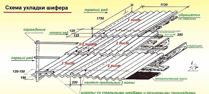

5. Предлагаем самый простой и надёжный способ покрытия кровли: без обрезки углов листов со смещением продольных кромок на 4 волны. Для укладки листов в шахматном порядке все первые листы в чётных рядах обрезать вдоль на 4 волны. Все последующие листы после 1-го во всех рядах укладываются без обрезки, т. е., обрезать нужно только 1-й лист через ряд, начиная со второго. (см. рис. 1)
6. Листы к обрешётке крепятся только по гребням волн (рядовый лист крепится в нижний перекрываемый угол во вторую волну, последний в ряду лист дополнительно крепится в шестую волну) лучше шурупами или саморезами длиной не менее 70 мм. со стальными шайбами с резиновыми прокладками, можно использовать шиферные гвозди.
