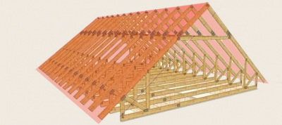

Чтобы построить крышу деревянного дома необходимо определиться, как она будет выглядеть. Если вы делаете крышу с чердаком, то она чердачная, если вы хотите на четырех скатах, то вы будете устанавливать шатровую.
Для изготовления крыши вам понадобится древесина хвойных пород, например, лиственница.
Она должна быть просушена, иначе быстро деформируется. Когда вы решили, какой именно вид вы делаете, то устанавливайте стойки и стропила, прогоны и откосы. Сначала устанавливаются стропила с краю, и между ними протягивается шнур, по которому ставятся промежуточные звенья. Расстояния между стропилами должны быть 60 сантиметров, а их высота обязательно должна быть на одном уровне.
Не забывайте скреплять стропила стяжками. После чего делается обрешетка, и укладывается кровля. Обрешетка может быть выполнена из металла или дерева, и для ее установки используется определенная схема.
Чаще всего для частных домов в качестве кровли, используют ондулин, он может прослужить от 20 лет и более, но можно выбрать и металлочерепицу, она смотрится тоже не плохо. Если вы не умеете устанавливать обрешетку и монтировать кровлю, лучше обратитесь к профессионалам, работы на высоте довольно опасны.
