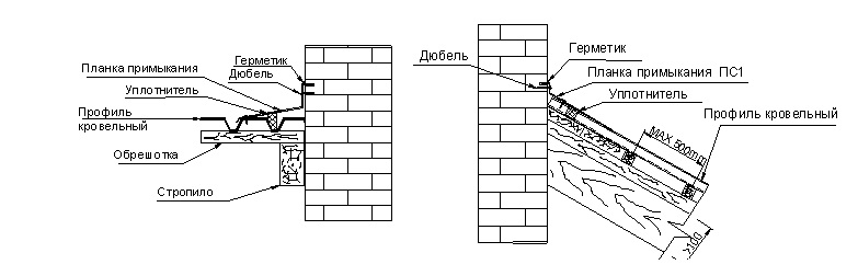

Гораздо жестче требования к креплению профнастила на крыше дома. В этом случае основным крепежом являются специальные саморезы с уплотнительными шайбами. Само собой, что метровое расстояние между прожилинами, как в заборе, для крыши неприемлемо. Обрешетка под листы должна быть как можно более частой, а средний расход саморезов на один квадрат – от 8 до 12. При использовании профнастила в качестве кровельного материала, ключевое внимание необходимо уделить стыкованию соседних листов, а также местам примыкания металла к стене.
