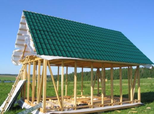

Металлочерепица крепится к доскам обрешетки саморезами длиной 29 - 38 мм, для вкручивания которых нужно иметь дрель с реверсом, коловорот или другой аналогичный инструмент, а также торцевую головку 8 мм. Монтаж начинается обычно с правого нижнего листа крыши, закрепленного в правом верхнем углу одним саморезом: укладываются 2-листа, скрепляются между собой саморезами по вершине волны нахлеста, получившийся ровный нижний край выравнивается строго по карнизу с вылетом 40 мм, после чего листы окончательно закрепляются. Как вариант, рекомендуется следующий метод крепления: крепите листы саморезами в шахматном порядке через одну волну. Стык верхнего и нижнего листов фиксируется саморезами через волну. Саморезы ставятся в прогиб волны (в отличие от шифера). Боковые нахлесты листов скрепляются саморезами в вершину каждой волны. Количество саморезов 6-8 шт. на кв.метр.
После установки листов между коньком и металлочерепицей ставится уплотнитель с предварительно освобожденными вентиляционными отверстиями, затем коньковыми саморезами 4,8 х 80 c шагом 300 мм (через волну) крепится конек. Торцы металлочерепичного конька закрываются заглушками на саморезах. В местах установки ендов сверху устанавливаются декоративные наружные ендовы, а на торцах крыши - ветровые доски, которые крепятся саморезами.
Если по торцу крыши срез металлочерепицы пришелся на нижний изгиб волны профиля, то край листа необходимо отогнуть примерно на 30 мм для предотвращения попадания воды и снега.
Во избежание скатывания снега над входом в здание на расстоянии около 650 мм от карниза коньковыми саморезами крепится снеговой барьер.
