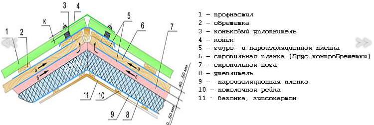

Для крепления профлиста к крыше деревянного дома лучше всего применять специальные кровельные саморезы. Они выполняются со сверлом на конце и имеют неопреновую прокладку. Ну а как крепить профнастил на крыше – в волну или во впадину листа? В отличие от шифера крепление осуществляется обязательно в нижнюю часть волны! Рекомендуемые размеры саморезов – 4,8х35 мм. Конек закрепляется в своей верхней части более саморезами имеющие длину 80 мм. При монтаже кровли из профнастила не следует забывать о гидро- и пароизоляции, а так же обеспечить зазор для вентиляции подкровельного пространства.
Размер обрешетки так же находится в зависимости от наклона крыши и высоты гофры применяемого профлиста.
Если угол наклона крыши составляет меньше 15°, а для покрытия используется профнастил марки С20 – то обрешетку выполняют сплошной, а нахлест делают в две волны.
Для профлиста С35, при угле наклона так же меньше 15°, шаг обрешетки равняется 300 мм при нахлесте в одну гофру. Однако в отдельных случаях допускается и шаг 650 мм.
При использовании марок профлиста С44 и более шаг обрешетки может составлять уже более 500 мм.
При углах наклона крыши более 15°, обрешетка выполняется с шагом 350-500 мм, в зависимости от высоты гофры профнастила.
