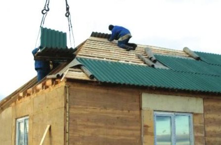

Решили самостоятельно перекрыть крышу на своем доме без специалиста, чтобы сэкономить деньги в семейном бюджете. В таких случаях всегда возникает вопрос, как правильно крыть крышу шифером?
Оказывается, ничего страшного в этом нет, только грамотно надо подойти к вопросу. Для этого вам понадобиться 1-2 помощника, чтобы подавали шифер, подсказывали, когда будете укладывать и равнять листы.

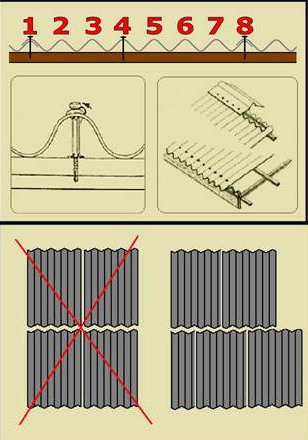

Первый ряд шиферной крыши укладывается снизу, отпуск от карниза может, составлять до 25-50 см, чтобы вода не попадала на стены дома, если не будете пользоваться водостоком. Первый ряд укладывается ровно, чтобы не уходил ни влево, ни вправо. Продольный нахлест делается на 1 волну, реже на 2 волны, первый и последний лист крепится 4 гвоздями в волновой выступ, остальные листы можно крепить по два гвоздя. Новый ряд шифера тоже укладывается внахлест на 10-15 см, кладется сверху на первый ряд и крепится, как первый ряд. Укладка рядов продолжается, пока не дойдете до конька, гвозди надо использовать шиферные с широкой шляпкой или делать самому, вырезать квадраты 1,5х1,5 см.
