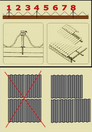

Решили самостоятельно перекрыть крышу на своем доме, без специалиста, чтобы сэкономить деньги в семейном бюджете. В таких случаях всегда возникает вопрос, как правильно крыть крышу шифером?
Оказывается, ничего страшного в этом нет, только грамотно надо подойти к вопросу. Для этого вам понадобится 1-2 помощника, чтобы подавали шифер, подсказывали, когда будете укладывать и равнять его.
Первый ряд шиферной крыши укладывается снизу, отпуск от карниза может составлять до 25-50 см, чтобы вода не попадала на стены дома, если не будете пользоваться водостоком. Первый ряд укладывается ровно, чтобы не уходил влево или вправо. Продольный внахлест делается на 1 волну, реже на 2 волны, первый и последний лист крепится 4 гвоздями в волновой выступ, остальные листы можно крепить по два гвоздя. Новый ряд шифера тоже укладывается внахлест на 10-15 см, кладется сверху на первый ряд, крепится, как первый ряд. Укладка рядов продолжается, пока не дойдете до конька, гвозди надо использовать шиферные с широкой шляпкой или делать самому, вырезать квадраты из жести 1,5х1,5 см.

Как правильно крыть крышу шифером - сложного ничего нет, конечно, тяжело и не совсем удобно, но возможно... Но так как на картинке подавать шифер не стоит, при снимании листа из пакета, могут возникнуть неприятности. Пакет надо поставить на чердачное перекрытие или площадку и брать листы при отсоединении крюков крана. Только надо соблюдать правила, которые описаны в статье, для наглядности посмотрите схему:
