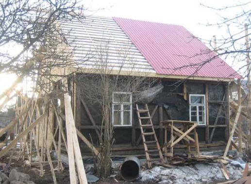

При устройстве кровли из профнастила, равно как и из ондулина, большое значение имеет правильный монтаж листов, который зависит от величины угла наклона кровли.
• Так, при наклоне менее 14˚ горизонтальный нахлест листов профнастила должен быть не менее 200 мм.
• Если угол наклона составляет от 15 до 30˚, величина нахлеста составляет 150 – 200 мм.
• При наклоне кровли более 30˚ нахлест должен составлять 100 – 150 мм.
• Если угол наклона меньше 12˚, то требуется герметизация горизонтальных и вертикальных нахлестов при помощи силиконовых герметиков.
Крепление профильного листа
Для монтажа профильных листов не требуется укреплять обрешетку, поскольку сами листы весят относительно немного, и нагрузка на кровлю будет в целом незначительной.
Для крепления листа профнастила лучше использовать саморезы из оцинковки. Но эти саморезы должны иметь специальный неопреновый уплотнитель (т. н. шайбу).
По всем правилам строительства устройство кровли из профнастила (непосредственно его монтаж) осуществляется при помощи оцинкованных саморезов в нижнюю часть гофры. При этом рекомендуется использовать саморезы 4,8 х 28 – 40 мм.
Конек крепят в верхнюю гофру, и размер самореза будет другой. Это связано с высотой профиля профнастила.
При монтаже профнастила нельзя забывать и об устройстве паро- и гидроизоляции, а также вентиляционного зазора.
