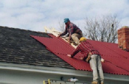

Покрыть крышу этим материалом можно действительно легко, а главное быстро. Для начала, конечно, будет необходимо ознакомиться с техникой покрытия, что относительно наглядно показано в коротком демонстрационном ролике, который находится в конце сообщения.
Перевозить профнастил следует в горизонтальном положении, предварительно закрепив. Его нельзя ронять, гнуть и даже ходить по нему в обуви твердого типа. Поднимать материал на крышу следует при помощи лаг. Закреплять можно при помощи саморезов. Болгарку, а также ее аналоги, не применяем ни в коем случае.
Все работы желательно делать в прочных перчатках, так как края у этого материала для кровли острые. Резать материал можно ножницами рычажного типа или, например, дрелью с ножевой насадкой. Иногда для этих же целей применяют ножницы просеченного типа, а также их электрический аналог.
К сообщению прилагается как покрыть крышу профнастилом видео, а вот и оно:
[bbvideo=560,315]http://www.youtube.com/watch?v=MH5GGJcfdj4[/bbvideo]
