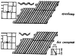

Вам надо поменять шифер на крыше или накрыть только что построенный дом шифером. Всегда возникает вопрос, как правильно уложить шифер? С одной стороны это банальный вопрос - скажет обыватель, на самом деле есть различные нюансы. Если их не соблюдать, то может привести к не правильной укладке и лишней трате денег.
Прежде, чем класть шифер на крышу, надо постелить рубероид или гидроизоляционную пленку, чтобы образовавшийся конденсат с внутренней стороны не капал вам на потолок, а скатывался по рубероиду или пленке на улицу. Стропила под шиферными листами должны быть крепкими, чтобы смогли нести нагрузку, потому что каждый лист весит до 30 кг/кв.м. Лист на обрешетке крыши должен лежать плотно и соприкасаться всей своей площадью. Если этого не будет сделано, во время эксплуатации лист может сломаться или провисать. Будет образовываться не плотное соприкосновения с другим листом, что может привести к попаданию воды во время дождя и задуванию снега и мусора под крышу. Шифер кладется при продольном нахлестке на одну волну, внахлест по рядам накладывается с напуском на лист до 10-15 см.

Хочу добавить в совет "Как правильно уложить шифер", что крепить листы необходимо в гребень шиферными гвоздями с большой шляпкой. Иногда, рачительные хозяева, под шляпку устанавливают резиновую прокладку. Для удобства выполнения работ и предохранения шифера от повреждения при работе изготавливают деревянные хода (потом оставляют на кровле для ее осмотра и ремонта). Подавать шифер для укладки удобно по направляющим наклонным брускам, используя веревку.
