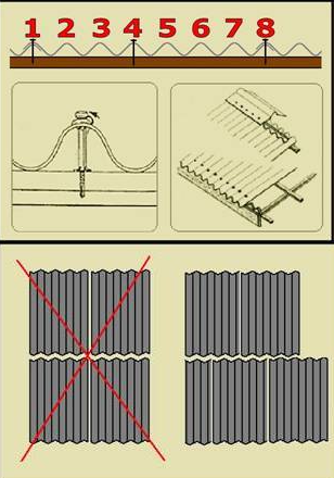

Как правильно уложить шифер.jpg (19.11 КБ) 4060 просмотров
Вам надо поменять шифер на крыше или накрыть только что построенный дом шифером. Всегда возникает вопрос, как правильно уложить шифер? С одной стороны это банальный вопрос, это скажет любой обыватель, на самом деле есть различные нюансы. Если их не соблюдать, это может привести к не правильной укладке шифера и лишней трате денег.
Прежде, чем класть шифер на крышу, надо постелить рубероид или гидроизоляционную пленку, чтобы образовавшийся с внутренней стороны конденсат не капал вам на потолок, а скатывался по рубероиду или пленке на улицу. Стропила под шиферными листами должны быть крепкими, чтобы смогли нести нагрузку, потому что каждый лист весит до 30 кг/кв. м. Лист на обрешетке крыши должен лежать плотно и соприкасаться всей своей площадью. Если этого не будет сделано, во время эксплуатации лист может сломаться или провисать. Будет образовываться не плотное соприкосновение с другим листом, что может привести к попадания воды во время дождя и задувания снега и мусора под крышу. Шифер кладется при продольном нахлестке на одну волну, внахлест по рядам накладывается с напуском на лист до 10-15 см.

Andruha писал(а):Мелкие и важные нюансы есть во всем. Я признаюсь, был очень удивлен в свое время, когда узнал что боковые стороны шиферного листа неодинаковые. С одной стороны волна побольше и она предназначена для нахлеста. Там еще вдоль листа нанесена черная полоса.
Как правильно уложить шифер? Довольно понятно нарисовано на схеме :
только по коньку и по свесу пробивается гвоздями в каждую волну.
