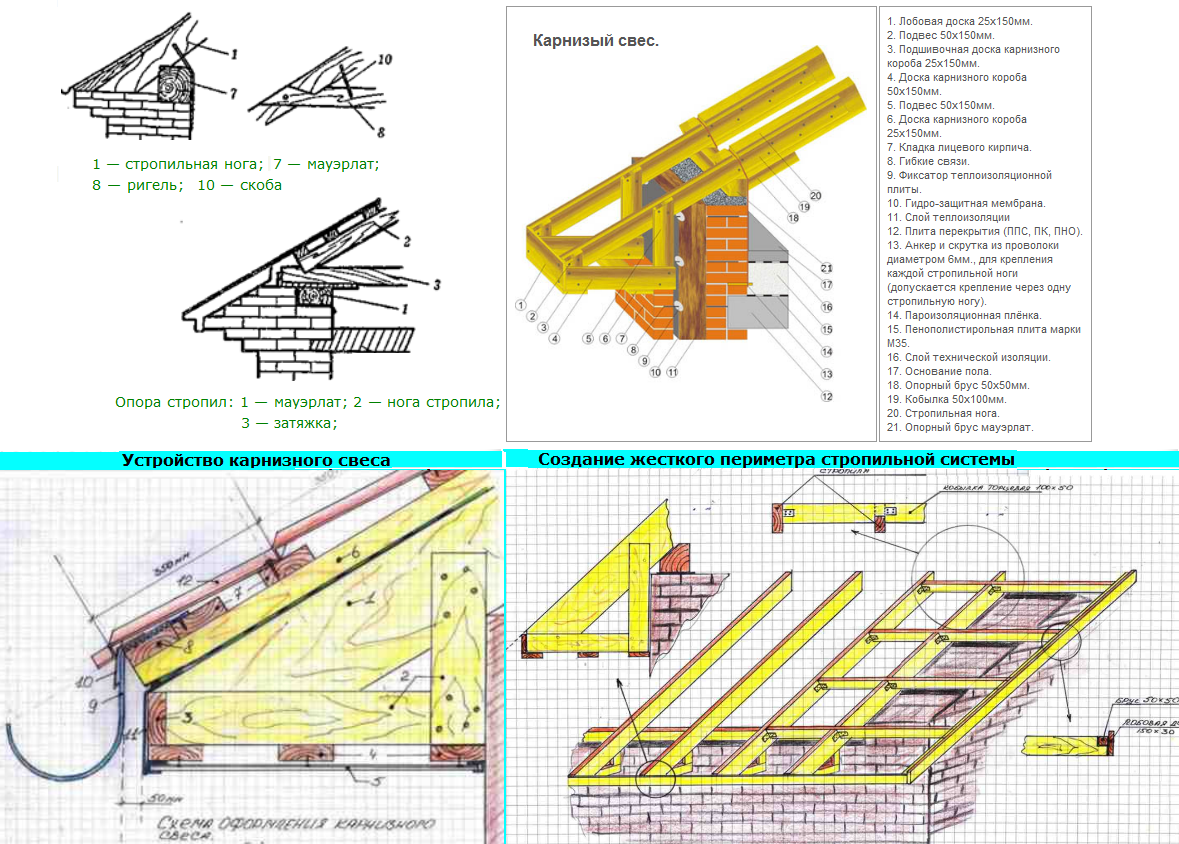

Как прикрепить крышу на стены из пеноблоков? Так же, как к обычной стене из мелкоштучных материалов кирпича. Ваш брус играет роль мауэрлата. Вы можете его закрепить скобами, шпильками, анкерами, а можете просто так оставить, вес конструкции кровли не позволит ветру ее сдуть. Но посмотрите сами на примере вальмовой кровли
Дом изготовлен из пеноблоков. Когда меняли крышу не задумывались чем будем крепить ее. Встал вопрос чем крепить крышу. Хорошо что есть интернет. Закрепить вы можете анкерами, скобами так же могу подробнее рассказать как сделать обрешетку под металлочерепицу. Обращайтесь расскажу.хорошо что есть такие форумы где можно быть полезен для кого нибудь.
