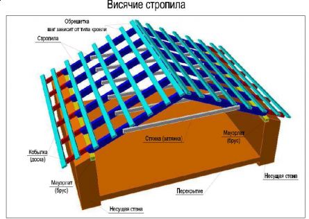

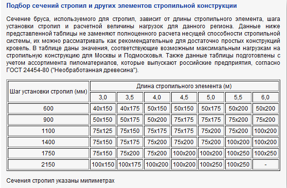

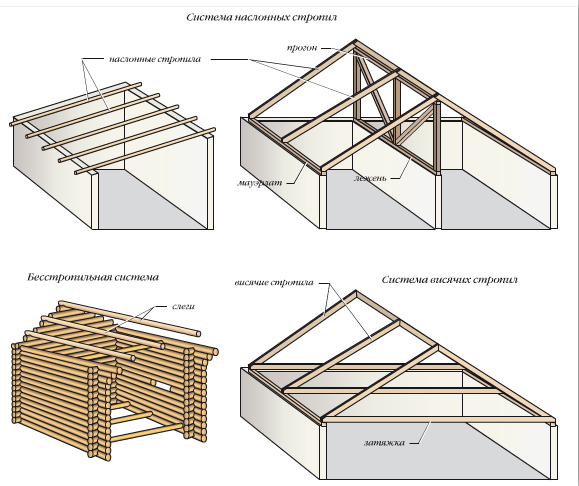

Поэтому рассмотрим, как сделать крышу дома двухскатную, простой конструкции. Для этого вам придется привлечь в помощь 3-5 человек. После определяете уклон крыши, для двухскатной конструкции берут уклон 22-45 градусов. Покупаете обрезную доску 50х150 мм, это будут ваши стропила. На несущую стену укладываете брус 150х150мм, крепите к стене жестко, под брус кладете гидроизоляционную пленку. После приступаете к установке стропил с выпуском от края стены до 500мм, тем самым защитим несущую стену от осадков. Расстояние между стропилами может быть от 50-150 см, все зависит, какой кровельный материал будете стелить. Чем тяжелее материал, тем ближе друг другу ставятся стропила. Нижняя часть строил крепится к основанию бруса, верхняя - к коньку и соединяется внахлест со стропилом другой стороны. После делаете обрешетку из досок толщиной 15мм, укладываете изоляцию, кладете кровельный материал.
