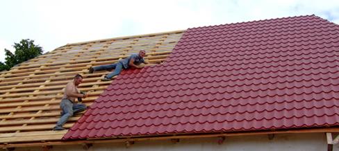

Укладку металлочерепицы на крышу деревянного дома начинают, как правило, от карниза, преимущественно с правой стороны крыши и совершенно неважно, каков ваш выбор – металлочерепица Призма, Cloudy или какая другая.
Рекомендуют разные варианты укладки: вдоль карниза, в шахматном порядке, от карниза до конька. Хотите предотвратить скатывание снега в местах входа в дом, например? Тогда необходимо закрепить специальные снегодержатели.
Металлочерепица отлично переносит даже самые суровые климатические условия, однако может обзавестись вмятинами в случае, если по ней будут ходить монтажники в тяжелых ботинках. Монтаж кровли из металлочерепицы необходимо выполнять исключительно в обуви с мягкими подошвами. Лучше не резать кровельное покрытие приборами, которые рассыпают искры при резке. Это повреждает верхний полимерный слой.
