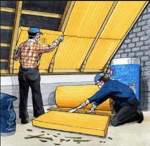

В этой статье хотел бы поделиться некоторым опытом по этой теме, ну и готов, конечно-же, выслушать все ваши замечания и дополнения.
uteplenie kryshi derevjannogo doma.png (162.42 КБ) 23805 просмотров
Утепление крыши деревянного дома производят только после усадки сруба. Если дом только что построен, лучше выждать полгода. Крыша утепляется полностью, если у вас имеется жилая мансарда, в противном случае можно утеплить только пол чердака. Крышу утепляют изнутри помещая утеплитель между стропилами. Кроме этого укрепляют и пароизоляционную пленку, которая будет препятствовать проникновению влаги вовнутрь. Снаружи мансарды можно уложить светоотражающую пленку. При утеплении крыши необходимо предварительно обработать дерево антисептиком. А толщина утеплителя должна быть е меньше 10 см. Сверху его покрывают ДСП или гипсокартонном.
После чего можно оформлять мансарду изнутри отделочными материалами. Материал для теплоизоляции должен отвечать всем требованиям, а именно быть недорогим, иметь хорошие теплоизолирующие характеристики и быть устойчивым к возгоранию. Кроме этого у него должен быть большой срок службы. Отлично по этим параметрам подходит минеральная вата или стекловата, которые легко резать и укладывать вовнутрь стропил. Если чердак не будет жилым, то таким же образом утепляем пол чердака, что даст достаточную экономию материалов. Все эти работы характерны для скатных крыш.
Если крыша плоская, то работы по утеплению производят снаружи.
