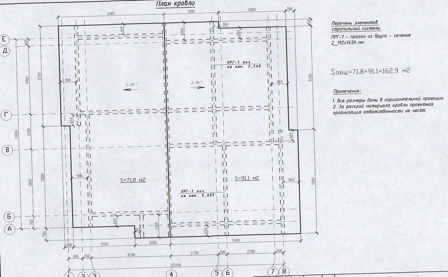

Подскажите, как выбрать металлочерепицу, чтобы подолговечнее (внешний вид и технологические свойства). На цену во вторую очередь обращу тут внимание.
Наклон двускатной крыши 20 градусов (163 м2).
Слышал, что нужно брать 0,5 мм стали.
Пураловое покрытие, говорят, хорошее. Какая толщина должна быть?
Цинка должно быть побольше, говорят. Сколько его должно быть, и как это проверить (клейма чтоли какие-то смотреть или документы к металлочерепице)?
На что еще обратить внимание?
Какие производители хорошими считаются?
Еще вычитал, что уплотнитель/шумоизолятор используют между МЧ и обрешеткой (не минвату). Есть такое дело? Какой уплотнитель лучше взять и стоит ли его, вообще использовать, если крышу утеплять собираюсь.

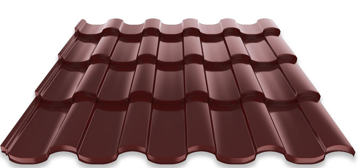

Съездил на рынок (Мельница рядом с МКАД). Визуально понравилась металлочерепица пураловая от RUUKKII профиль Adamante (цвет баклажан). Цена примерно 650 руб. за квадрат. Дорого это? Понравился профиль, цвет. Несколько продовцов хвалили, говорили, что у RUUKKII хорошее качество (хотя двигали в первую очередь более дешевые варианты). Цена, как я понял, выше средней, но один раз живем, да и дольше проживет она, видимо (что является отложенной экономией). Гарантия 20 лет на внешний вид и 50 лет - на технические свойства (на обратной стороне грунтовка). Краем уха услышал, что гарантию дают, если используешь для установки какие-то их составляющие (фурнитуру и т.д.).
Вот характеристики, которые у них на сайте (не знаю, скажут ли что-то их индексы):
Допуски
Изделие EN 508-1
Материал EN 10143
Материал
Горячеоцинкованный стальной лист EN 10346
Изделия из плоской стали с покрытием EN 10169-1, EN 10169-2
Спецификация на материал
Толщина материала (мм) 0.5
Вес (кг/м²) 4.80
Покрытие Pural Matt
Минимальный объем цинка (г/м²) 275
Хочу попробовать на завод выйти напрямую (в Обнинске он). Получится ли подешевле?
Пока у меня смета такая:
- металлочерепица с фурнитурой, капельниками, коньком (204м2) - 164 000 руб;
- снегозадержатели - 17 - 20 000 руб;
- КТВ вентили (3 шт или 4 - не помню) - 11 700 руб;
- водосток - 38 000 руб. (кажется);
- утеплитель ~ 53 000 руб;
- Пленки (гидроизоляция и парозащитная) ~ 24 000 руб.
Итого: 310 700 руб.
Часто встречалась металлочерепица от Металл Профиль, но, думается, что она послабее. Еще какую-то компанию упоминали. У нас чего в МО в основном 3 производителя?
Вопрос еще параллельно задам, поскольку Pogarik тут появляется: стоит ли утеплять мне крышу сразу после возведения дома (дом из бруса), не отсыреет? Или без разницы, если есть пароизоляция?
