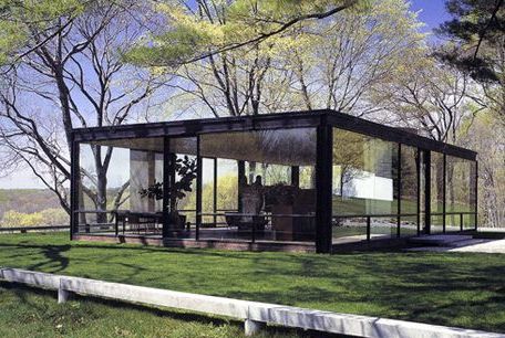

Эксперт писал(а):
Правдоруб писал(а):Прозрачная кровля -это клево.
Да здорово, но утепленная прозрачная кровля стоит как весь дом.
Сколько же тогда стоит стеклянный дом? :)
Представляете, Собчак жаба задушит -"Дом -2" отдыхает :)

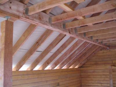

Если рассматривать более подробно конструкцию крыши деревянного дома, можно прийти к выводу, что за последнее время сильно изменилась не только постройка домов но и при этом стал существовать огромнейший выбор деревянных крыш. Сама конструкция представляет собой ряд установленных страпил, которые между собой стянуты деревянными брусками и проволокой катонкой. Также располагаются горизонтальные стойки, которые могут иметь наклонный вид. Вся скелетная конструкция крыши ошивается доской дюймовкой, после чего выполняются кровельные работы. Сама кровля может выполняться из мягкой кровли, рубероида, шифера, профнастила, поликарбоната и другого материала. Что касается самой формы крыши, то она может иметь различный вид, но самым распространенным видом является двускатная крыша, которая применяется с давних времен.

igorek 11 писал(а):Если рассматривать более подробно ...стал существовать огромнейший выбор деревянных крыш.
...конструкция представляет собой ряд установленных стрАпил, которые между собой стянуты деревянными брусками и проволокой катОнкой.
...скелетная конструкция крыши ошивается доской дюймовкой, после чего выполняются кровельные работы. Сама кровля может выполняться из мягкой кровли, рубероида, шифера, профнастила, поликарбоната и другого материала.
... самым распространенным видом является двускатная крыша, которая применяется с давних времен.
Вы утверждаете, что "стал существовать огромнейший выбор деревянных крыш" и тут же пишете, что "самым распространенным видом является двускатная крыша, которая применяется с давних времен" где истина.
Понятно, что "стрАпила" надо стянуть "катОнкой" или "деревянными брусками". Всю обшить "доской дюймовкой" и… «лепи» на доску мягкую кровлю, рубероид, шифер, и д.р. кровельные покрытия…
:? Только что-то вы забыли упомянуть допустимые уклоны для разных типов кровельного покрытия, утепление, пароизоляцию узлы примыкания кровли к слуховым окнам, дымоходам, вентканалам и т.д.
:o Пардон, а зачем вы это все написали :?: Из вашего комментария вряд ли даже строителю будет понятна устройство конструкции крыши деревянного дома… и вообще разве ее можно описать в паре десятков строчек.
