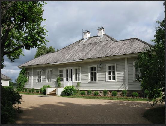

Нет, я имел виду именно нормальную кровлю. Например в Михайловском в домике Пушкина сделана кровля под старину из досок, на самом деле это кровля из оцинковки на которую уложены доски.
Гидроизоляция эту проблему не решит, так как редкий тип гидроизоляции не боится пробивания гвоздем

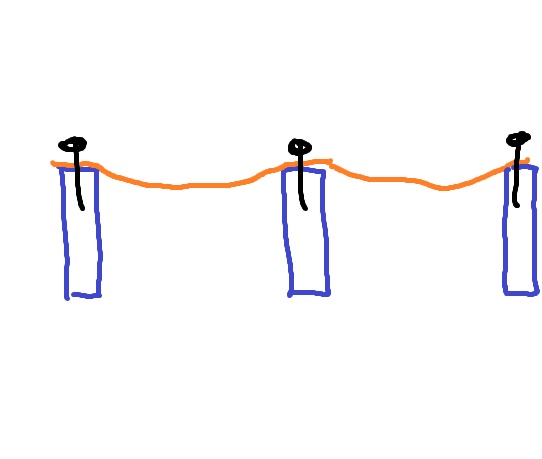

Татьяна Матюхина писал(а):Кровельное покрытие прибивается к контробрешетке, а тех мастеров, которые гидроизоляцию пробивают гвоздями вообще нельзя подпускать к монтажу кровли ( из-за таких горе-мастеров кровли и дают течь).
Гидроизоляция всегда пробивается гвоздем просто иначе не закрепить обрешетку.

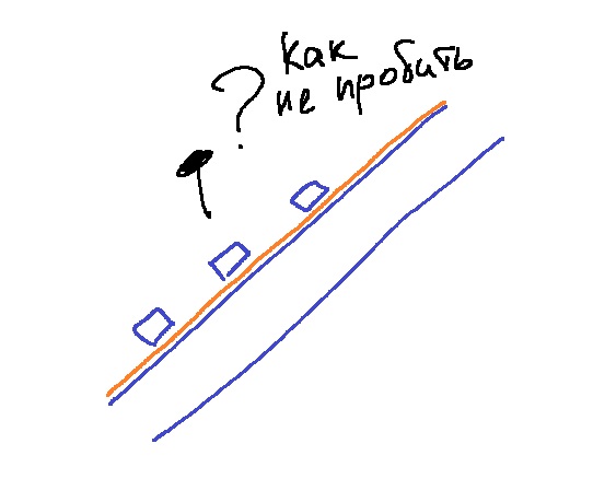

Как не пробить?
Для того, чтобы дырки пробитые гвоздями в гидроизоляции не играли роли и требуется, чтобы гидроизоляция между стропилами висела свободно.

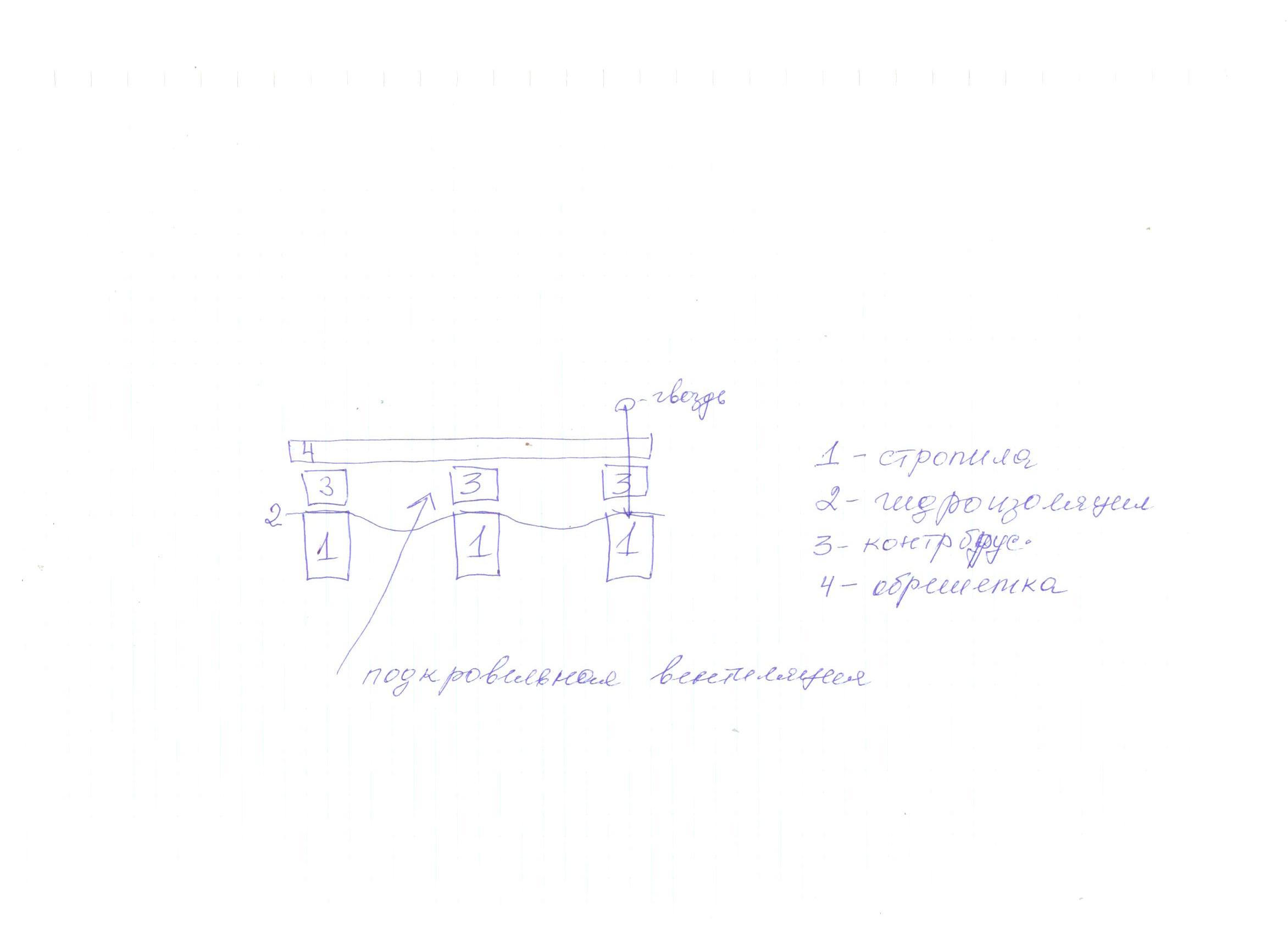

Мне кажется ваш рисунок не совсем точен.
Пристреливается гидроизоляция степлером к стропилам. А
основная функция провиса выполняет роль "корыта" для стока капель воды . Но это в принципе прописные правила, указанные в инструкции монтажа любого из производителей кровельного покрытия. Меня удивило ваше высказывание: "Она как правило в современном исполнении декоративная, под которой лежит нормальная кровля.

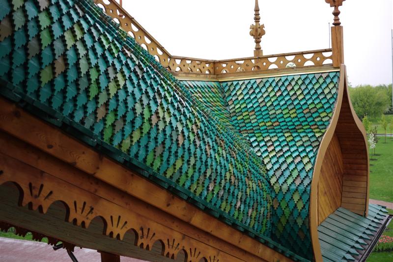

Здесь я в корне не согласна. Деревянная кровля при правильной укладке является полноценным кровельным покрытием. К сожалению, на сегодняшний день в основном используют битумные и металлические кровли, недооценивая качество деревянной кровли.

Как вы думаете под этой кровлей есть оцинкованные листы? :)
