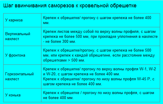

Но крепеж профнастила, согласно технологии выполняется по низу волны... Для правильного крепежа лучше посмотреть таблицу:
Крепеж саморезов к кровельной обрешетке
