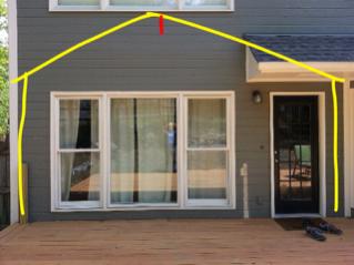

Я наконец-то закончил строительство террасы перед домом, и теперь хочу надстроить над одной половиной террасы двускатную крышу. Крыша будет крепиться к дому под прямым углом, как показано на прикрепленных фотографиях. Небольшой козырек над входной дверью я хочу демонтировать, так как в дальнейшем от осадков входную дверь будет защищать новая крыша.

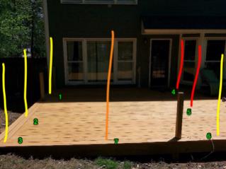

Каждая из перпендикулярных дому балок будет крепиться к трем опорным столбам (по краям и посередине).
Сводчатый потолок не нуждается в стропильных затяжках, но нужна будет коньковая балка, которая одним концом будет лежать на опорном столбе (на фотографии обозначен под №7), а другим концом – крепиться к стене дома. Если бы не мешал имеющийся оконный брус, под которым я хочу сделать отверстие для крепления коньковой балки, то всё было бы намного проще. Я думаю, можно закрепить две стропильные ноги прямо к стенам дома, чтобы хоть немного снизить нагрузку на коньковый брус. Еще один альтернативный вариант: не использовать несущую коньковую балку, а просто изменить конструкцию крыши, установив перемычки между стропилами – в этом случае не придется делать отверстие под окном. Мне бы хотелось услышать ваши мнения на этот счет.
Следующая проблема – это столбы. Терраса крепится к дому при помощи балок 50 х 300 мм. Противоположная сторона лежит на основании из бруса 150 х 150 мм, установленного в бетонные фундаментные столбы. Левая сторона террасы вообще практически лежит на уровне земли. По периметру террасы установлены брусья 100 х 250, в том числе посередине – длиной 1,8 метра. Вопрос: может ли такое основание террасы выдержать новую крышу, и будет ли центральный брус длиной 1,8 метра нести на себе хоть какую-то нагрузку? По идее, можно залить бетонное основание под столбы № 1 и №6, но этого нельзя сделать под столбом №4 – по очевидным причинам. Можно ли мне закрепить столбы №1 и №4 к стенам дома?
Наконец, еще один вопрос. Насколько важно, чтобы вся эта конструкция крепилась к земле? У нас бывают сильные ветра и ураганы. Я, конечно, могу длинными винтами закрепить столбы №1 и №6, но этого невозможно сделать со столбами №4 и №3. Угол под третьим столбом вообще лежит на земле, поэтому подлезть под него и работать с ключом будет крайне проблематично.

Слишком много вопросов задано… Вот некоторые мои соображения:
1. Вам нужна помощь профессионального инженера, который тщательно изучит имеющееся состояние террасы и спроектирует подходящую конструкцию крыши. Во многих поселениях требуется получить сначала разрешение на строительство (для этого нужен план строительства за печатью архитектора), а потом уже строить.
2. Я бы не надеялся на стену дома как на опору для новой крыши, а тем более на поперечную балку длиной 1,8 метра – вряд ли она выдержит вес подобной тяжелой конструкции. Намного лучше хорошо высчитать размер и форму угловых колонн, и на них уже устанавливать крышу. Все детали вам поможет разработать инженер.
3. Два столба, находящиеся ближе всего к дому, могут использоваться в качестве опор для поперечной несущей балки, которая в свою очередь будет держать столб, упирающийся в коньковый брус.
4. Уже несколько раз я видел, как излишнее затягивание столбов болтами приводило к появлению трещин на стандартных стойках каркасного дома размером 50 х 50 мм. Используйте эти крепежи в нужном месте и в нужное время, и тогда вы сохраните целостность конструкции.

Если Вы собираетесь надстраивать над террасой крышу, то сначала нужно позаботиться о хорошем фундаменте, иначе будете потом вопросы задавать о том, как исправить Ваши чуднЫе конструкции. Если сами в этом не очень разбираетесь, то обратитесь к специалистам – там вам точно рассчитают и нагрузку, и расположение опорных столбов, и требования к фундаменту.
