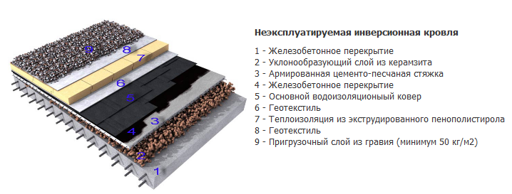

Тема: Re: "Кровельный пирог" инверсионной кровли
shuravi писал(а):Кровельный пирог разных видов кровли вам описали...
Немного добавлю комментарий shuravi. Есть еще один вид плоских кровель - эксплуатируемые и неэксплуатируемые инверсионные кровли.
"Кровельный пирог" инверсионной кровли принципиально отличается от традиционного "пирога" плоской кровли- В ней теплоизоляционный слой располагается сверху гидроизоляционного слоя.
Такое решение позволяет защитить гидроизоляционный слой от резких перепадов температуры, воздействия ультрафиолетовых лучей, циклов оттаивания, замораживания, ветровых и механических повреждений. Эти свойства позволяют увеличить срок службы кровли. Если сравнить инверсионной крыши с традиционными ( в т.ч. "мягкой") кровлями, то срок службы увеличивается до 40-50 лет без ремонта.

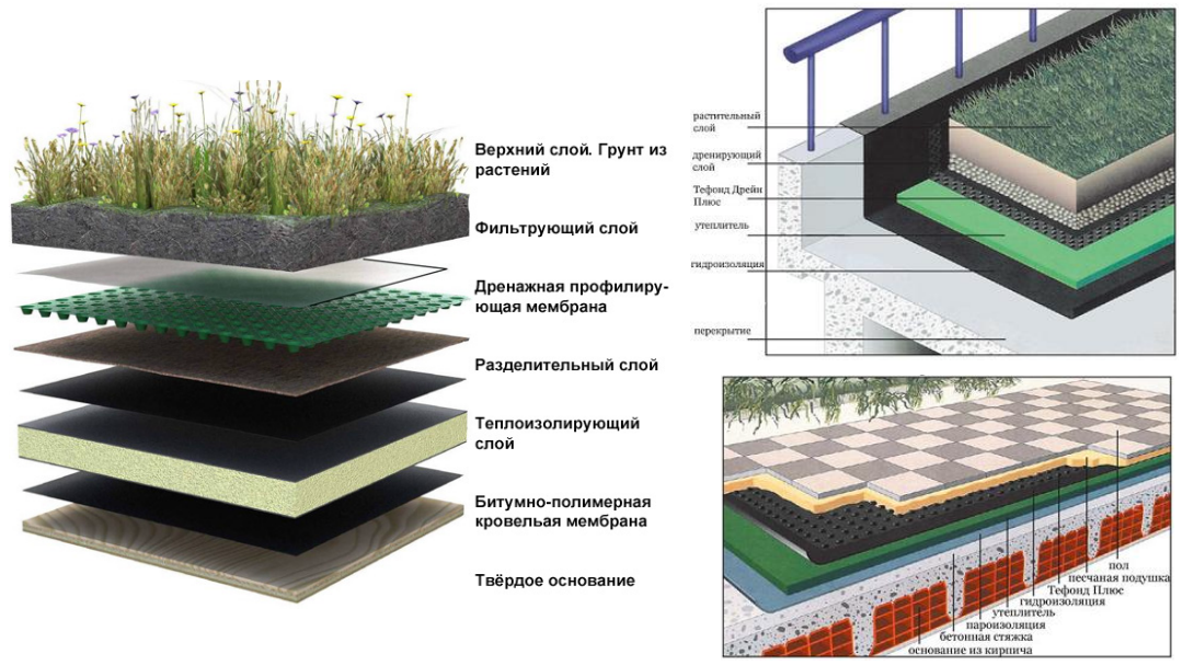

Конструкция кровли позволяет применять ее в качестве эксплуатируемой кровли (плоской крыши), для организации места отдыха, зеленой лужайки, цветника.
Схема «пирога» эксплуатируемой инверсионной кровли
