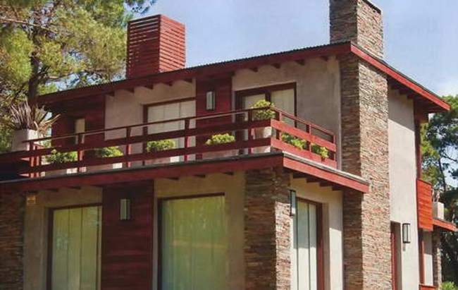

Я вот тоже хотел бы поднять вопрос плоской кровли. Устанавливается ли такая на коробку из газобетона? Планируется дом в 100 квадратов, и не хотелось бы на него выбрасывать много денег. Просто есть определенная сумма, и хочется построить качественную, но недорогую недвижимость для семьи. Все будет просто и быстро, и потому вариант уменьшения времени строительства и стоимости крыши - очень даже подходит. Расскажите, кто может, об устройстве такой кровли. Я вот смотрю на фотографиях, достаточно неплохо такая выглядит.
плоская кровля
Вот что скажете о таком варианте? Например, если точно также, как на картинке, типа кусочек эксплуатируемый, под террасу?:-) Это не станет мне еще дороже, чем та же крыша стандартная с дополнительным чердачным помещение? Вообще, нужен толковый совет, чтобы я потом не жалел)) Спасибо заранее.

Феликс писал(а):Вот что скажете о таком варианте? Например, если точно также, как на картинке, типа кусочек эксплуатируемый, под террасу?:-) Это не станет мне еще дороже, чем та же крыша стандартная с дополнительным чердачным помещение? Вообще, нужен толковый совет, чтобы я потом не жалел)) Спасибо заранее.
Не хочу особенно советовать, а просто размещу здесь свое мнение. Просто для всего этого дела нужен проект. Нельзя просто взять и на половине стройки захотеть изменить тип крыши. Изначально, начиная с выбора фундамента, понимание определенной кровли уже присутствует, и отходить от предварительных решений не рекомендуется.
Но если изначально подвязать к строительству плоскую кровлю, то ничего плохого я в этом не вижу, ведь сейчас очень часто используется эксплуатируемая кровля. Форум тому доказательство - здесь описаны некоторые случаи.
Но изначально нужно понимать, что чердак (самом место под крышей ;) ) - это не только необходимая во многих случаях воздушная прослойка для защиты от холода и атмосферных явлений, покатая поверхность для своевременного схода снега и так далее, но также и дополнительное внутреннее помещение, и даже жилое после правильной отделки. Поэтому подумайте, от чего отказываетесь.
По сути, сразу можно подумать, что плоская кровля - проще всего. Ну да - застелил, залил, укатал рулонным покрытием или мембранным натворил дел... но не всегда это так. Действительно, как указывают выше, необходимо будет еще множество расходов.
Но!! Но на плоской кровле можно организовать живую, зеленую крышу):-) Это еще один плюс к неплохому, показанному вами дизайну. В общем, решать вам, обязательно проводя последовательные расчеты и сравнения!

Матвей писал(а):Но изначально нужно понимать, что чердак (самом место под крышей ;) ) - это не только необходимая во многих случаях воздушная прослойка для защиты от холода и атмосферных явлений, покатая поверхность для своевременного схода снега и так далее, но также и дополнительное внутреннее помещение, и даже жилое после правильной отделки. Поэтому подумайте, от чего отказываетесь.
Да вот меня как раз тоже в этом убеждают, а самое главное, что родственники нашли кучу проектов, где есть в комплексе то, что хочу я, и они. Короче, есть классные дома и с террасами, и с балконами, и с чердаками. Действительно, чердак ведь становится в лучшем случаю увеличением жилой площади на 50% это точно. А если крышу сделать другого типа, то и еще больше. Поэтому задумался снова. Террасу то всегда можно организовать, хотя вот вариант зеленой крыши тоже интересен))
