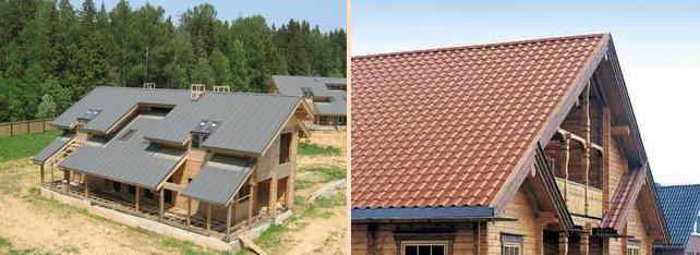

Форма крыши деревянного дома диктуется архитектурными соображениями и может принимать самые разнообразные виды. В индивидуальном жилом строительстве используют преимущественно скатные крыши, которые характерны наклоном поверхности относительно стен.
Скатные крыши бывают одно- и многоскатными.
Односкатные крыши чаще всего применяют в нежилых помещениях: сараях, пристройках, верандах, террасах.
Двухскатная крыша представляет собой две наклонные плоскости, образующие в верхней части конёк. С боков такая крыша ограничена фронтоном, являющимся продолжением стены дома. Разновидностью двухскатной крыши является мансардная крыша, отличающаяся ломаной конфигурацией скатов. Такая крыша увеличивает объём чердачного помещения, которое чаще всего используют под жильё. В малоэтажном строительстве двухскатная крыша наиболее распространена, так как её форма позволяет использовать любые кровельные материалы без всяких ограничений.
Мансардные крыши могут быть треугольной формы и с изломом. Простейшей конструкцией является треугольная форма с прямолинейными очертаниями. Учитывая, что нижний пояс такой фермы является полом мансарды, его конструкцию принимают в виде параллельных балок с сечением, способным выдержать эксплуатационные нагрузки, горизонтальные схватки и вертикальные стойки можно выполнять из более тонких брусков или досок. Мансардные крыши с изломанным скатом устраивают в том случае, когда габариты мансарды трудно вписать в треугольную форму. В домах со средней несущей стеной крышунад мансардой тоже делают на основе стропильной фермы. Её нижний пояс, имеющий опору в центре нагрузки, может быть более лёгким. Затяжками такой фермы являются балки межэтажного перекрытия.
