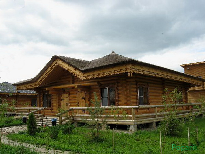

MAKAP писал(а):Конечно, дело это красивое - крыша из соломы. Только ведь на самом деле это достаточно своеобразный материал. Хотя в его практичности я не сомневаюсь.
Но где-то здесь на форуме, я читал что есть крыши из камыша. И при этом камыш искусственный, на вроде искусственных цветов.
А вот если такую же крышу под солому сделать?
камыш искусственный, это как резиновая...движения есть, а прогресса нет...

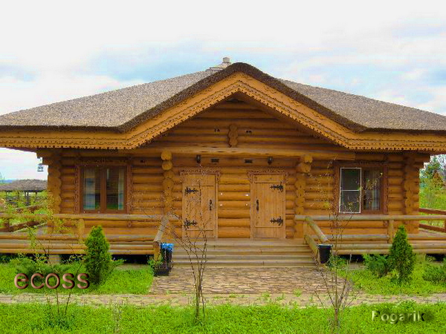

соломенная кровля относится к перспективным и востребованным загородным экодомам, экопоселениям, а вот профнастил не является экокровлей...
...беседка, накрытая соломой, это обычный садово-ландшафтный дизайн или элемент садовой архитектуры ...у меня сейчас знакомый хочет запусктить выпуск кровли из дранки, уже есть первые заказы, кстати правильно уложенная дранка (щепа) без антисептирования служит 30-50 лет...

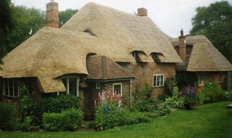

По большому счёту соломенная кровля - это, конечно, баловстсво, но очень симпатичное и экологически чистое. Выйду на пенсию лет через двадцать - обязательно построю на даче беседку с соломенной крышей. Или какой-нибудь сарай вроде того, что на фото. Огородим это всё плетнём и будем борщи варить и есть их с галушками.
